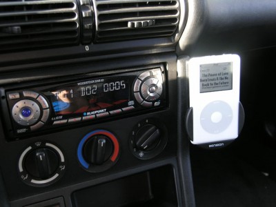

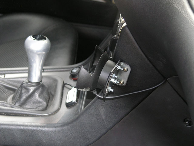

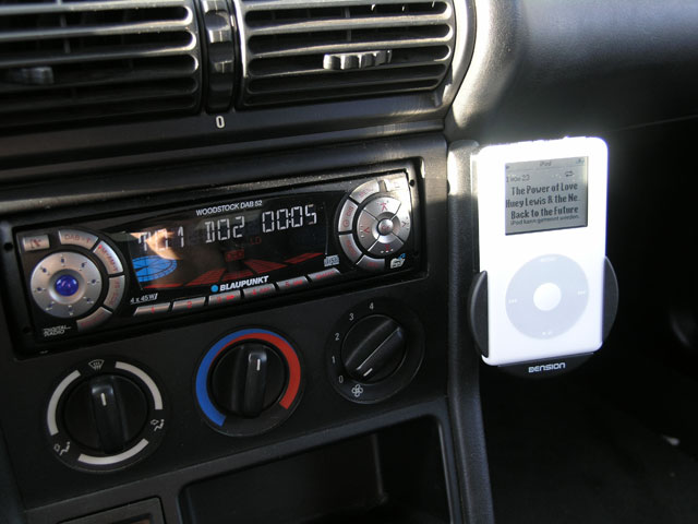

3. Anbringen der Cradle
Der unschönste Teil der Aktion. Im Lieferumfang befindet sich die Cradle, die auf ihre Halterung montiert wird. Außer vier Schrauben für die Halterung und einer kleinen mit Klebepunkten besetzten Plastikplatte befindet sich kein Winkel oder dergleichen zur schönen Montage in der Box. Diese Sparlösung ermöglicht es wohl, bei einem größeren Cockpit, die Plastikplatte irgendwo festzukleben, nach dem man die Halterung dran geschraubt hat – beim Z3 natürlich nicht möglich. Also war ein wenig Feinarbeit angesagt. Im Obi habe ich einen Winkel gekauft und diesen entsprechend für das Auto bearbeitet. Also auf der einen Seite abgeflext, dass nur noch 2 Schrauben in die Armaturen gebohrt werden müssen, die für die Halterung entsprechenden Löcher reingebohrt und die Ecken abgerundet. Aufgrund fehlender Farbe ist mein Halter immer noch in der Metall-Farbe, es empfiehlt sich aber natürlich, den Winkel schwarz zu lackieren (oder einen schwarzen Winkel zu besorgen), obwohl es auch nicht sonderlich auffällt (zumindest von der Fahrerseite her, wo ich nun mal sitze). Auf den Winkel habe ich dann die schwarze Platte angebracht und dann die Cradle drauf verschraubt. Das ganze an der rechten Seite der Mittelkonsole angebracht. Das Kabel des Ice>Link verschwindet jetzt zwischen Handschuhfach und Konsole Richtung Radio – dafür musste natürlich (wieder mal ;) ) das Handschuhfach ausgebaut werden.

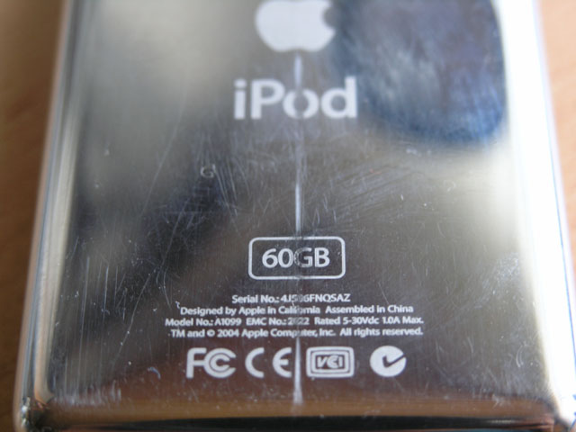

Das „dicke Ende“ kam erst nach zwei Tagen Benutzung. Die Cradle hatte eine kleine Plastiknaht, die mir nicht sonderlich auffiel, bis ich auf einmal an meinem IPOD einen fiesen Kratzer auf der Rückseite entdeckte. Wegpolieren ist leider nicht, da er direkt durch den Apple Aufdruck mit der Seriennummer geht. Ich bin noch am überlegen, ob ich das einfach akzeptiere oder Dension eine Mail deswegen bekommen wird (kann ich grad noch mal den Support damit testen).

Am ärgerlichsten ist sicherlich der Kratzer am Ipod, aber der ist jetzt nun mal drin  und wenn man es vorher weiß, kann man die Naht auch rausfeilen.

So sieht die fertige Installation aus
Kaum zu sehen: den metallenen Winkel, den man sich leider selbst bauen muss
Ärgerlich: Die Macke kam von der Naht in der Cradle
