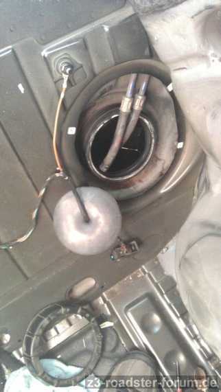

Ich habe den Tankgeber mit Pumpe ausgebaut und einen Fehler gefunden, der wohl einzigartig ist.

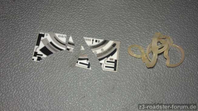

Diese Platine war bei mir aus der Halterung gefallen und in die Tiefen des Tanks verschwunden.
Deswegen hat der Tankgeber auch als Messwert "Unendlich" ausgegeben.

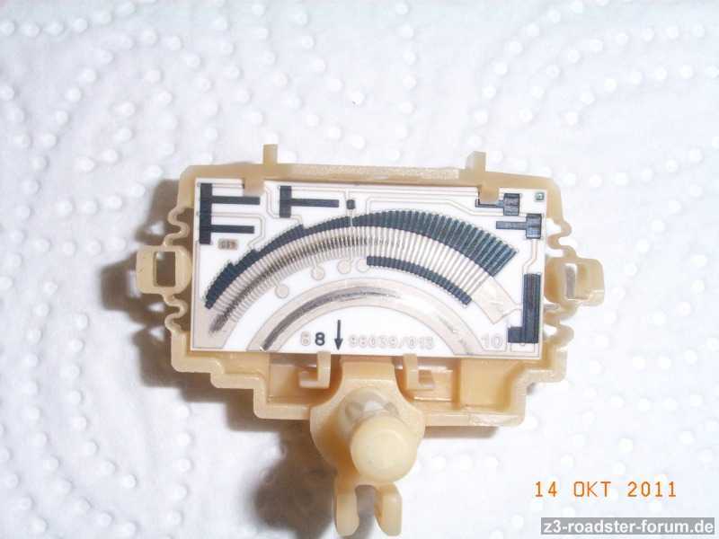

So war es bei mir (Tankgeberplatine ist weg !!)

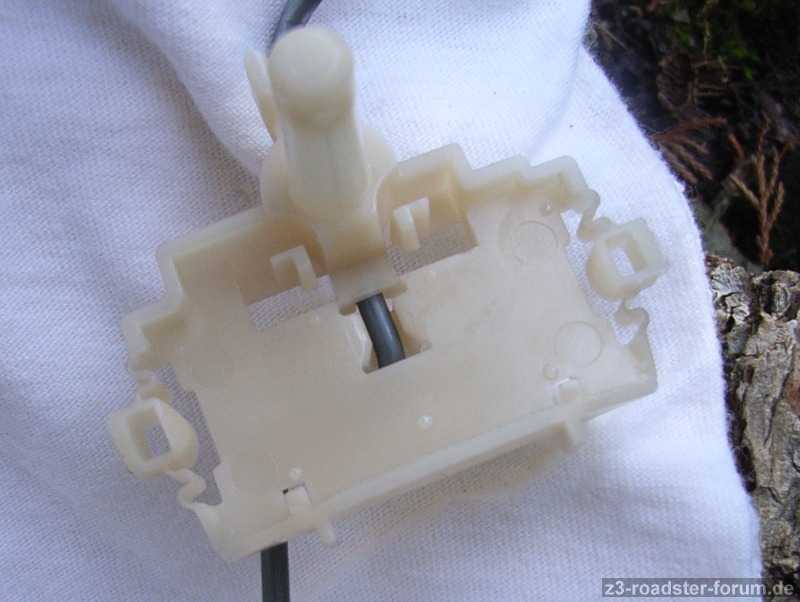

So sollte es sein (Tankgeberplatine)

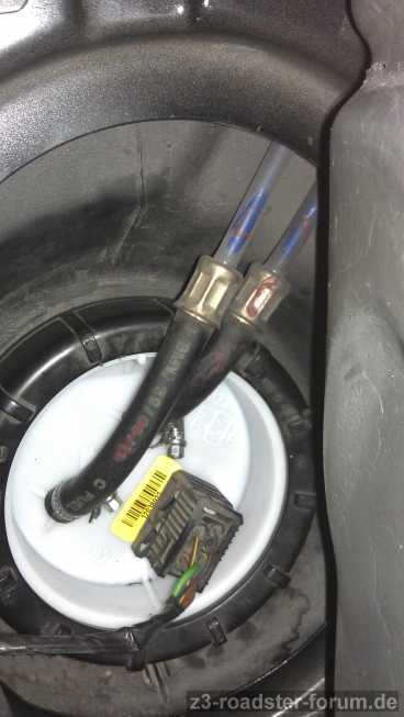

Ich habe selbiges Problem. Nach der Winterpause (abgeklemmte Batterie) gind die Anzeige für 2 bis 3 Minuten auf voll und sackte dann wieder auf Null/Reservelampe ab. Also gebrauchten Geber/Pumpe vom Verwerter geholt und eingebaut. Dabei festgestellt, dass das Potentiometer/Platine des alten Gebers lediglich schief und "am seidenen Faden" in der Halterung hing. Trotzdem den "neuen" Geber eingebaut, da ich den vorher durchgemessen hatte und der ein einwandfreies Signal lieferte (Widerstandswert).

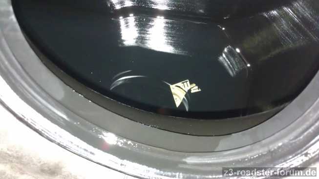

Bin eben fertig geworden und habe meinen Augen nicht getraut, als ich die Überreste der Platine des Tankgebers auf dem Boden des Tanks gefunden habe!
