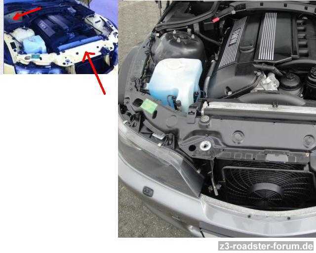

Hi,
mir ist mal aufgefallen, dass manche ZZZ im Motorraum lackiert sind und manche nicht. Wie kommt das, hat jemand dafür eine Erklärung?

es gibt welche die dort nicht lackiert sind??
okay...also das im motorraum kein klarlack drauf ist kenne ich, aber so??
->die zwei zettis die ich besaß/besitze haben beide lack im motorraum!
einer davon war mal ein 4zyl. mit sehr magerer ausstattung...und nun mein 2.8er mit nahezu vollaustattung, daraus schließe ich das es weder an der austattung/noch am kaufpreis lag, damals

Also meiner ist im Motorraum nicht lackiert, so wie auf dem größerem Bild oben. Ich dachte zu Anfang, dass das so normal ist. Schließlich ist der Kofferraumdeckel innen ja auch nicht lackiert. Erst bei einem Z3-Treffen habe ich gesehen, dass andere im Motorraum lackiert sind. Mein erster Gedanke war, ich hab mir einen wieder aufgebauten Unfaller andrehen lassen. Selbst bis zur A-Säule ist kein blau drauf. Habe dann nochmals alles gecheckt, aber ein Unfaller ist es nicht. Inzwischen habe ich weitere ZZZ gesehen, die wie meiner dort einfach schwarz/grau sind. Hat mich erst mal beruhigt. Aber komisch ist es schon.

also mein Kofferraumdeckel ist innen lackiert nur ohne
Klarlack, wie auch der Motorraum.

Motor- und Kofferraum sind von Haus aus nur grundlackiert. Gab es bei MB auch. Wohl deshalb um die Autos etwas günstiger im Verkaufspreis zu gestalten. :wink:

Hallo zusammen,
anfangs erhielten alle Z3 im Motorraum und im Kofferraum den Basislack (in Wagenfarbe) ohne Klarlack.
Irgendwann (ca. 1999/2000) wurden die Z3 entweder schwarz oder grau ausgeliefert. Sieht dann aus, wie wenn es nur die Grundierung plus Füller wäre. Aber auch diese Farbe sollte Basislack sein, welcher nur nicht zur Fahrzeugfarbe passt.
Gründe sind sicherlich irgendwelche Einsparungen.

es werden drei Varianten in diesen Bezug bei BMW gefahren.
Eins erstmal vorab gesagt es hat nicht´s mit der Motorvariante zu tun.
Der fehlende Lack im Innenbereich ist wie bei anderen Hersteller Einsparungsmaßnahmen zum Opfer gefallen :roll: !
In der Regel werden vier Füllerfarben für den Außenbereich verwendet ( Weiß, Hellgrau, Rot und Schwarz ) im Innenbereich können dann noch Vielfarbenfüller zum Einsatz kommen, das heißt das die Einstiege Motorraum und Kofferaum mit einer Füllerfarbe lackiert wird der zur späteren Aussenfarbe paßt, die Einstiege und Türen werden aber der Optik wegen immer mit Basislack und Klarlack rauslackiert. Diese Vorgehensweise wird bei der Masse der Fahrzeuge angewendet!
Variante zwei sind Sonderfarben wo eine Herstellung eines passenden Innenfüllers sich nicht rentiert, die werden ab Werk komplett auslackiert, aber auch da gibt es wieder Ausnahmen bei z.B. dunklen Sonderfarben werden in der Regel trotzdem mit einem schwarzer Innefüller ausgeliefert.
Variante drei sind Basislackfarben die Säurebeständig ( Benzin, Scheibenwaschmittel usw. ) sind, da wird Motorraum und Kofferraum nur mit Basislack lackiert aber ohne Klarlack, dies betrifft in der Regel aber auch wieder nur Sonderfarben!

Moin,
ich grabe das Thema nochmal aus... Also hat es mit dem Baujahr jetzt nichts zu tun, richtig ?.
Die Frage kommt deshalb nochmal, da diverse Fahrzeugbesichtigungen keinen Aufschluß drüber gaben.
Frühe sind unlackiert, spätere dann wieder schon. Was nicht logisch erscheint, wenn es sich um eine Sparmaßnahme gehandelt hat.
