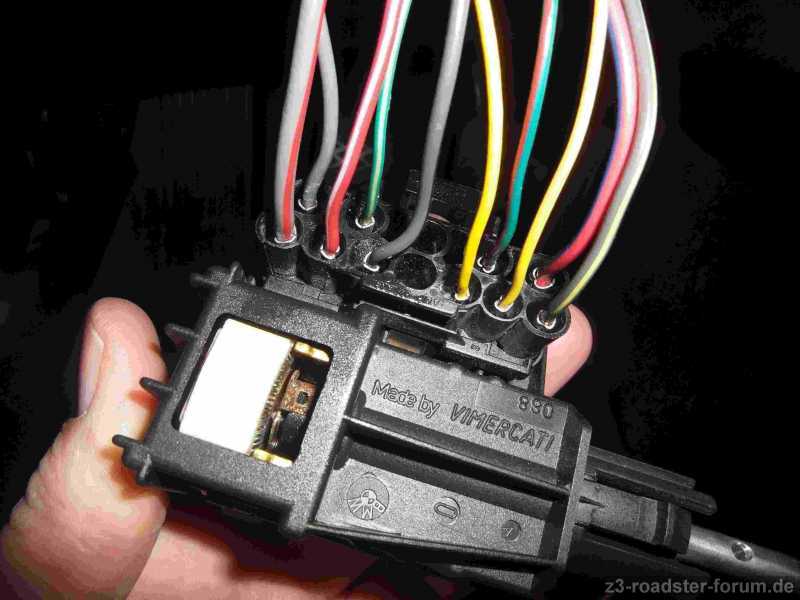

Hilfe! Bei meinem Z3 ist das Poti für die Innenbeleuchtung defekt.
Ich möchte nun, dass die Innenbeleuchtung ungeregelt mit der ersten
Lichtstufe eingeschaltet wird. Welchen Draht muss ich mit welchem
der zehn verbinden.
Foto im Anhang.
Belegung:
1 2 3 4
5 6 7 8 9 10
:roll:

von Pin 6 den grau/rot abschneiden und mit Pin 8 grau/schwarz verbinden.

Pin, oder besser Kabel 6 (grau/rot) ist dann also
das Kabel welches zur Innenbeleuchtung geht.
Der Querschnitt würde dann von dünn (Kabel 8 )
auf dick gehen. Ist das ok?

ja, stimmt. Das dickere Kabel geht zu den Instrumentenlampen.
Das ist schon in Ordnung so. 2,5qmm ist auch reichlich für die paar Lämpchen.

Die Beleuchtung ist dann ja nicht mehr dimmbar richtig?
Heißt sie leuchtet dann immer auf Maximum?

Ja ist so.
