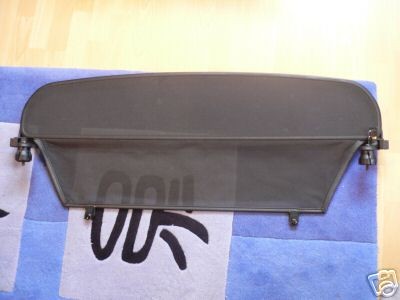

Beitragvon Matt » 12.04.2005 11:09
Hi,
anbei das Foto des Windschotts für einen Z3 ohne Überrollbügel.
Einbaumaterial ist dabei.

Beitragvon Toni » 12.04.2005 15:36
Hallo Matt,
zu diesem Windschott (Windschutz) habe ich leider keine Anleitung. :?
Es handelt sich dabei um das ganz alte Windschott, welches auch ich noch habe.
Dieses wird auf den beiden Hoeckern montiert. Du muss dort den Deckel abmachen und die Halterung dort anschrauben.
Anschliessend wird es einfach draufgesteckt. Mit den Schluessel bist du in der Lage - das solltest du auch tun :wink: - das Windschott auf beiden Seiten abzuschliessen. Ansonsten wuerde es zu leicht geklaut werden koennen.
Die neuen Windschotts haben kein Schloss.
Achtung: Dieses Windschott kannst du mit geschlossenem Verdeck nicht kippen. Es streift am Verdeck und beschaedigt es auf die Dauer.
Gruss Toni
