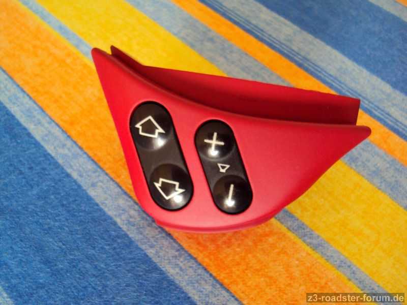

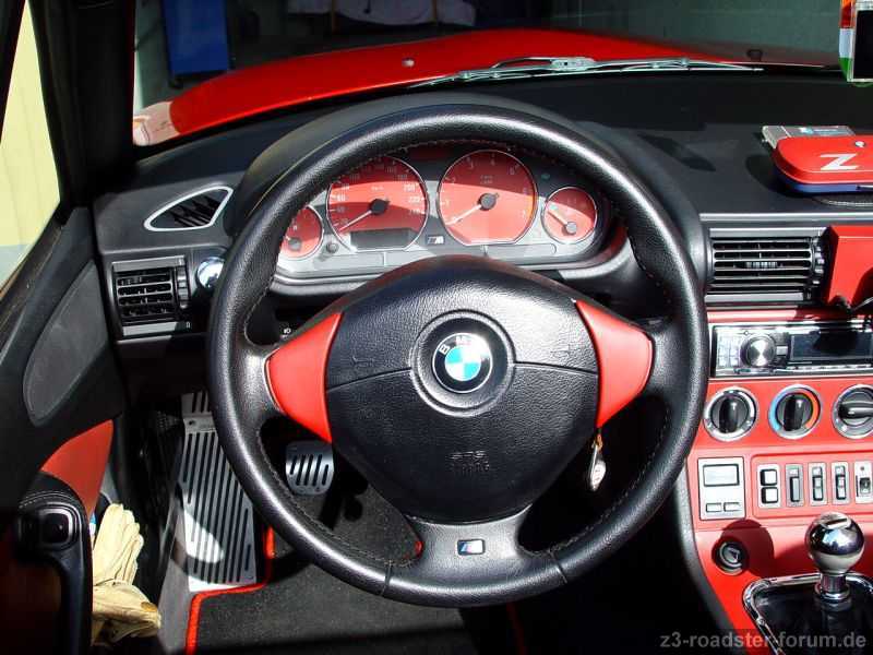

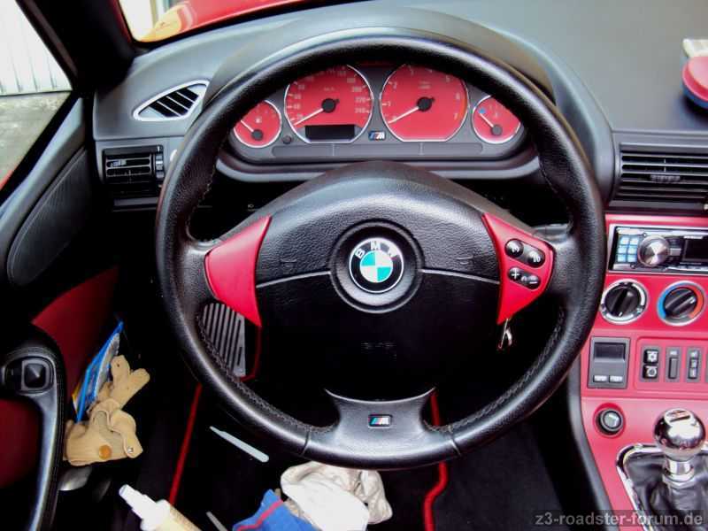

Phase 1 des M-Lenkradumbaus ist abgeschlossen.
Ich wollte immer schon für stupide Autobahnfahrten einen Tempomat haben aber mir war der Aufwand ( der normal erforderlich ist ) einfach zu hoch.
Beim letzten Stammi führte ich ein erfreuliches Gespräch mit Oliver ( Zettischrauber ) und er sagte mir das es bei meinem Zetti überhaupt kein Problem sei diesen zu realisieren ( geht so aber nur bei M52 Motoren bei Zettis bis 4 / 99 )

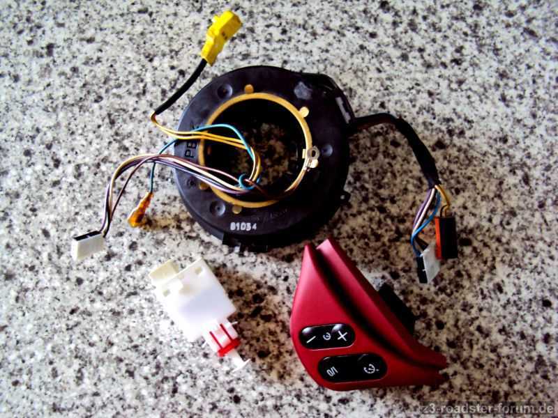

Was braucht man:
1. die Schaltwippen für den M - Lenker
2. Schleifring vom E39 ( 8 polig )
3. Kupplungsschalter.
Arbeitsaufwand ca 1 Std.
In Phase 2 werde ich noch die Radiosteuerung realisieren wenn ich für mein ALPINE das passende Interface gefunden habe.
Gruß Hans, und meinen DANK an Oliver :thumpsup: :thumpsup:

Sieht gut aus...besser wäre mit dem Teil in Bild 4.
Aber das hast Du ja schon im Auge

z3-780 hat geschrieben:2. Schleifring vom E39 ( 8 polig )
Es gibt keine 8pol. Wickelfederkassette, 7pol. innerhalb der Kassette ist Limit.
Für die einstufigen Airbag's + Tempomat reichen 6pol. aus, also die Wickelfederkassette vom Z3 FL.
