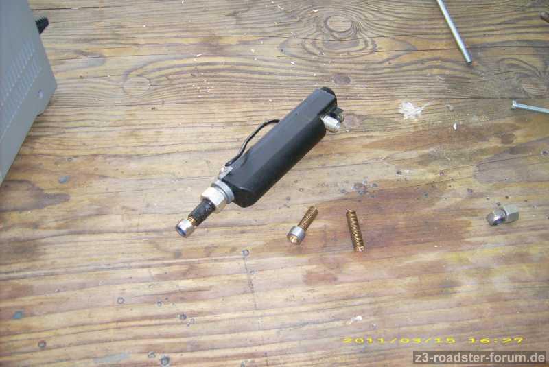

bild 4 ist etwas schlecht geraden. am fuß sieht man den restichen isoliergries
auf den sie abisolierte leitung mittesl druck mit dem m8 gewinde verbunden ist.
[ externes Bild ]

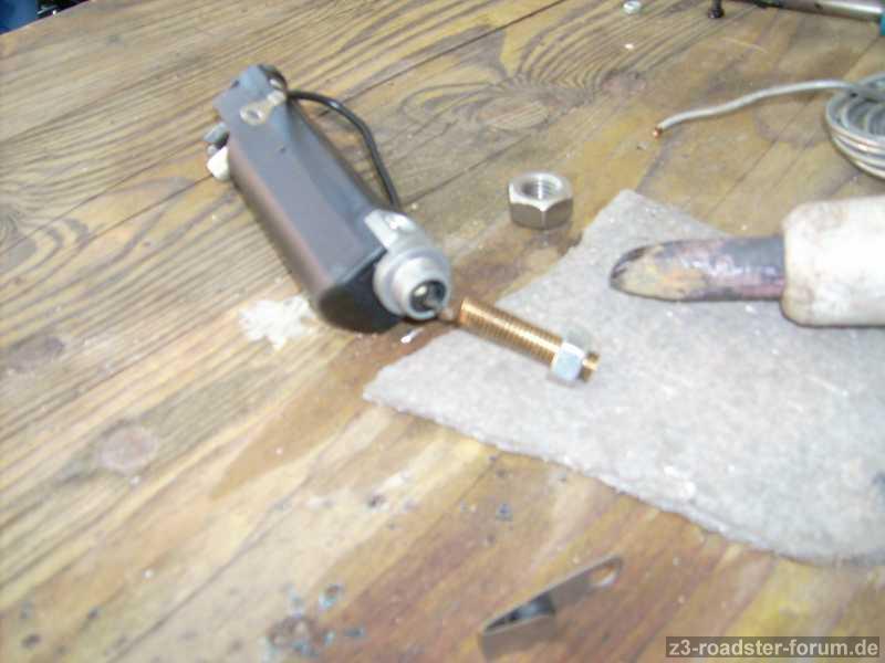

bild 3 ist der antennenfuß von JayJay, der hat keinen isoliergries.
deshalb messing und gelötet. die muttern sind nur löthilfen.
[ externes Bild ]

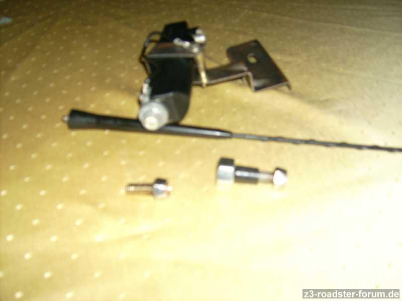

bild 2das fertige teil mit einzelteilen
[ externes Bild ]

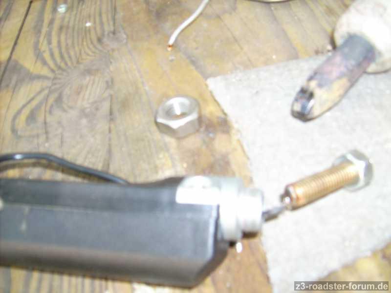

bild 1 lötvorgang
[ externes Bild ]

Beitragvon JayJay » 16.03.2011 11:38
@enderspfg super gemacht :2thumpsup:
Das spart mit ein wenig Bastelarbeit locker 80 Euro für den doofen Antennenfuss und er ist nach der Revision nun auch wesentlich stabiler. :thumpsup:

kannst du mir noch mitteilen,welche DIN bezeichnung die verschraubung für das weiterführende antennenkabel hat.(bild 2)
Meinst Du das Gewinde vom Überwurf am Eingang??, da bin ich momentan überfragt. Das einfachste wäre mit dem Fuß in einen Elektronik oder Funkladen und ausprobieren. ( z.b. DVBT-Antenne könnte am Fuß das gleiche Gewinde haben.
