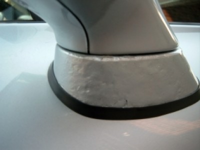

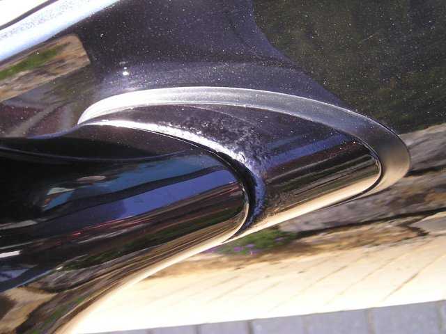

Hallo zusammen,
irgendwie bin ich zur Zeit im verflixten 7...aeh!?...8. Jahr.
Nach der letzten Handwaesche musste ich feststellen, dass auf der Beifahrerseite der Sockel des Aussenspiegels rostet. :enraged:
Nichts Aussergewoehnliches, gehoert dies doch zu den bekannten Krankheiten eines Teils unserer Z3.
Sind die Außenspiegel wirklich rostanfällig ?
Ja, leider gibt es Fälle von Rost am Sockel der Außenspiegel.
Naechsten Montag und Dienstag steht er deswegen beim Freundlichen.
Werde euch dann weiterberichten, auch ueber die genauen Kosten.
Anbei 2 Bilder, welche wirklich weh tun...
Gruss Toni

der Z-Spiegelfuß besteht, wie viele andere PKW-Teile auch, in d.R. aus einer Feinzinklegierung (Zn+Al+++). Dieses Material lässt sich im Druckguss einfach und kostengünstig verarbeiten; hat aber auch Nachteile, die ihr nun an euren Zettis sehen könnt.
Legiert der Hersteller nämlich zuviel Blei/Cadmium/Zinn hinein, so kann eine sog. interkristalline Korrosion entstehen; unter Oldtimerfritzen auch als Beulenpest/Pockennarben/Ausblühungen etc.etc. bekannt. Unter Lack oder Chrom entsteht dann ein silbrig-graues „Pulver“ und es kommt zu Abplatzungen. „Gute“ oder „schlechte“ Legierung erklärt auch den Befall oder Nichtbefall.
Abhilfe: nicht möglich!
Mein Vorschlag: Abbauen / schleifen / mit einem Epoxid-Harz versiegeln / grundieren / lackieren; dann hoffen das es lange hält! Sonst: auf ein neues!
Beim Profilackierer empfehle ich auf jeden Fall auf das Material hinzuweisen; denn sonst ist der aus der Garantie raus.

Lasst Euch auf keinen Fall auf ein abschmiergeln und irgenwie versiegeln dieser Spiegelfüsse ein.
Ich habe es beim Profilakierer versucht und das hat gerade ein halbes Jahr funktioniert. Meine Erfahrung gleich neue Aussenspiegel bestellen,
kosten 173,00€ das Stück - unlackiert.

Beitragvon Toni » 10.04.2005 01:31
Hallo zusammen,
war heute beim Freundlichen, damit er es sich mal anschaut.
Also nix mit lackieren. Neuer Spiegel wird bestellt und lackiert. Ende naechster Woche lasse ich ihn dann montieren.
Aktuelle Preise gibts dann anschliessend hier von mir.

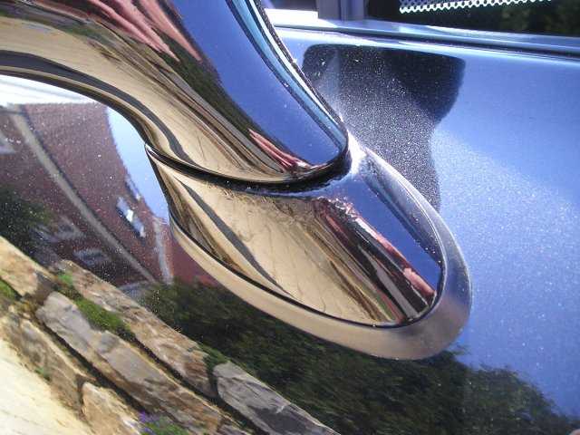

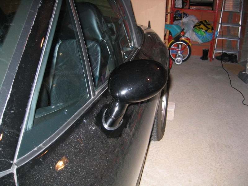

Beitragvon ZZZven » 10.04.2005 10:41
So, das Thema Rost am Spiegelfuß hat sich jetzt auch erledigt! :mrgreen:
Und wehe einer von Euch sagt jetzt irgendetwas von "waschen" - konzentriert Euch bitte auf die Bildmitte! 8)

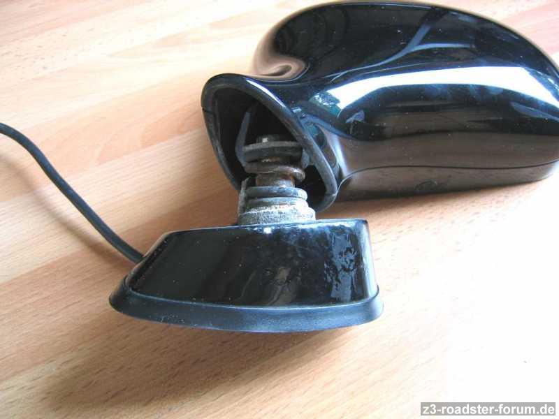

Nochmal zum Thema:
Bei der Demontage meines alten Spiegels auf der Fahrerseite stellte ich mit entsetzen fest, dass der Rost nicht nur dessen Fuß, sondern auch das Innenleben zernagt hatte. Ergebnis: Beim Verdrehen ist der Spiegel auseinandergebrochen:
[ externes Bild ]
Anbei noch eine kleine interne Info der Herstellers aus dem Jahr 2000.
HLI Aussenspiegel korrodiert E36 Z3.pdf
(53.21 KiB) 935-mal heruntergeladen
