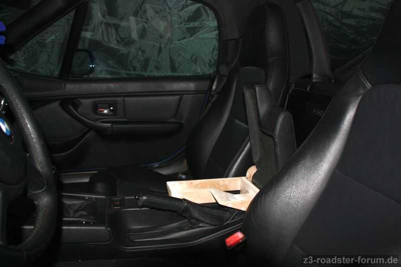

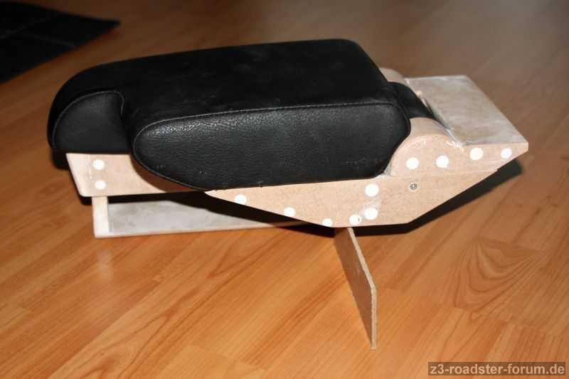

Dank Mc Gyver und Mich67 für die Idee. Hab mich die Woche auch mal dran gewagt :D :D :D und meine Armlehne begonnen.
Der Deckel stammt aus einem :bmw: E36 und passt find ich super in den ZZZ
Muß alles noch neu bezogen werden wenn es die Zeit erlaubt.
Wollte es euch aber nicht vorenthalten. :D :D :D

Beitragvon dergizzle » 13.02.2011 18:21
Wie hast du denn das Scharnier herausgearebeitet?

Re: Mittelarmlehne Eigenbau Deckel E36
Beitragvon Markulitos » 13.02.2011 18:37
dergizzle hat geschrieben:Wieviel kostet eine Auftragsproduktion? :D
ist glaub ich nicht bezahlbar :( stecken bis jetzt ca 25 Arbeitsstunden drinn inkl. mehrer Schachtel Zigaretten für die denkpausen
dergizzle hat geschrieben:Wie hast du denn das Scharnier herausgearebeitet?
das war noch das leichteste angezeichnet und dann mit der dekupiersäge
Material ist MDF HDF und Furnier (gebogen verleimt) für die Scharnierabdeckung
Bin mir nur noch nicht sicher ob ich den Rahmen lackiere oder mit Kunstleder beziehe
Beitragvon Mc Gyver » 13.02.2011 19:38
Respekt :2thumpsup: Da hast ja die Meßlatte ganz schön hochgelegt!!!
Bei meinem Scharnieer hats nur für Klavierband gereicht. Aber ich mußte mich ja auch nicht an eine Vorhandene Armlehne halten.
Ich hab meine mit Kunstleder bezogen. Dazu mit Pattex aus der Dose beidseitig mit Spachtel aufgestichen, antrocknen lassen und geklebt.
War aber wegen den vielen Ecken echt aufwendig. Könnte sein, dass verspachteln und lackieren einfacher ist.
Egal wie dus machst, wird bestimmt SUPER :2thumpsup:

Beitragvon JenZZZ » 13.02.2011 19:49
Ist eine schöne Arbeit.
Ich persönlich würde es glaube ich auch lackieren.
Fall man das beziehen nicht so gut hinbekommt und die tolle Basisform durch ne Falte (und sei es nur innen) ruiniert die einen dann immer stört, wär mir zu schade.
Sehe ich das richtig, das äußerte rechte Ende (erstes Foto) geht bis an den aufsteigenden Teil der Mittelkonsole heran?
Sieht nämlich so aus, als wäre rechts vom Schrnier durchaus noch Platz für u.U. verdeckte Schalter. Das wäre dann das i-Tüpfelchen :)

Beitragvon Markulitos » 13.02.2011 20:51
Mc Gyver hat geschrieben:Respekt :2thumpsup: Da hast ja die Meßlatte ganz schön hochgelegt!!!
Danke für die Blumen ... wie du siehst hab ich mich an deiner Lehne orientiert :D :D
JenZZZ hat geschrieben:Ist eine schöne Arbeit.
genau hinten geht die Lehne bis ans aufrechte herran. Platz für schalter wäre noch da ich da hinten aber nur die kleine ablage habe brauch ich das nicht.

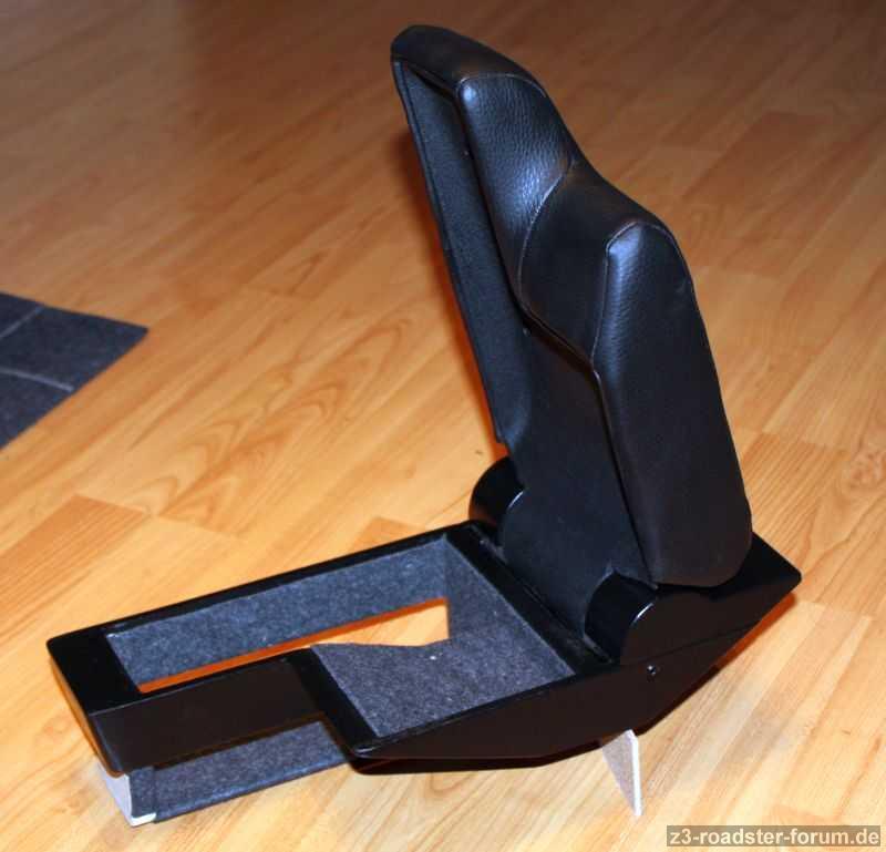

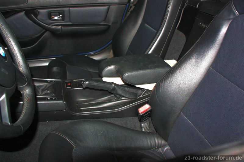

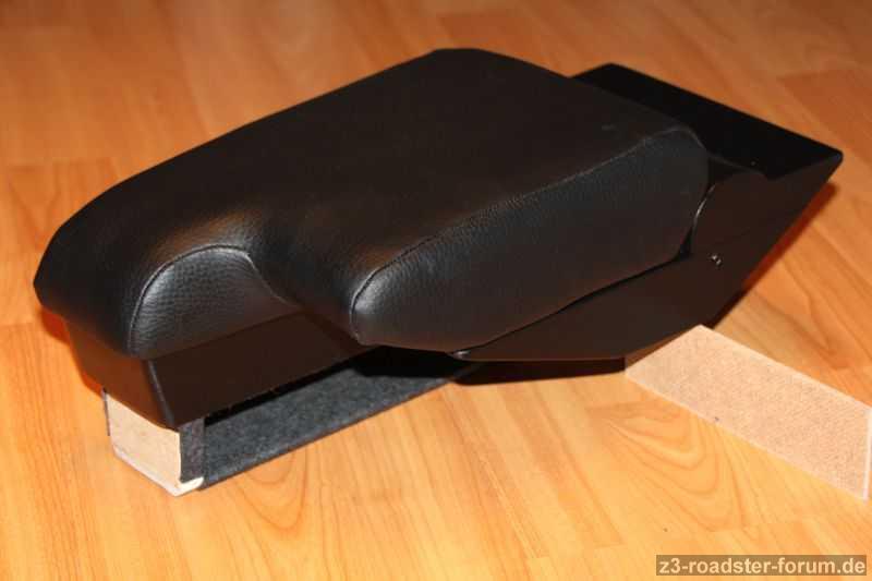

Beitragvon Markulitos » 16.02.2011 20:48
So habe fertig
Kosten:
Mdf und Schauben nix da reste
Armlehnendeckel 15€ Ebay
Kunstleder 5€ (musste den Deckel neu beziehen)
Lack 10€
Filz war spende meiner Freundin
also alles für ca. 30€ und gute 35 Stunden arbeit
