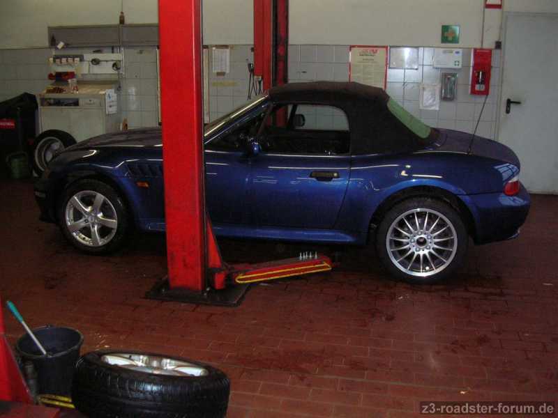

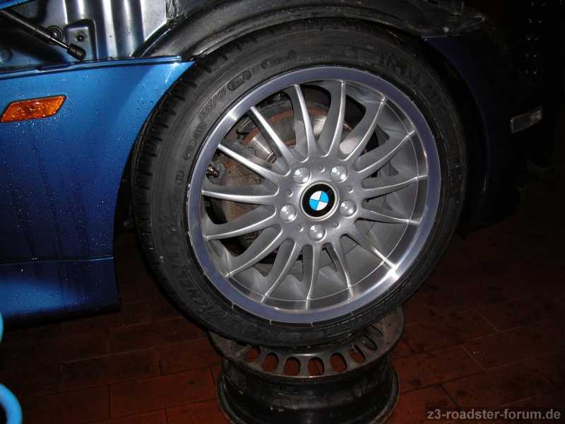

Wir uns geeinigt, der Onkel vom TÜV kommt, wir montieren 2 Felgen in der Grösse 8x17 ET35 mit 225/45ZR17, dann verschränken und sehen was passiert.
Da war ich nun heute und hab nen Haufen Bilder mitgebracht....vorab, selbst das ist schon mehr als grenzwertig, wie Leute 19" oder 8,5" Breite oder 235er Schlappen eingetragen haben bekommen und damit auch noch orderntlich fahren.....mir bleibt es wegen der Erfahrung von heute ein Rätsel....( damit meine ich die VA, die HA ist ja nicht das Problem )
Und eine Tieferlegung von 30mm, das würde nun garnicht mehr gehen, dann soll ich bei den Originalfelgen bleiben, dann ja.
Was stimmt hier nicht im System, eine Änderung von ET35 auf vielleicht 40 kanns ja nicht sein, selbst bei 5mm weniger je Seite ändert sich nicht viel, dann vielleicht wieder 235er drauf und das passt eigentlich auch nicht...kann man ziehen und drehen wie man will.
Der TÜV Onkel war im übrigen sehr nett und kompetent und lies auch mit sich reden, aber das wäre des guten zu viel...
73 de Frank

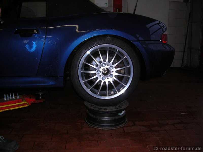

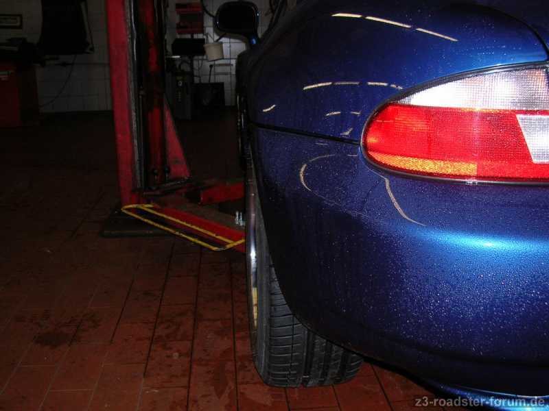

verschränkte HA, Platz satt, sage ich, der TÜV sah es anders....
Für Spurplatten, meine Vorstellung 10mm je Seite, wäre zu knapp, eine Zusage ob JA oder Nein, gab es nicht...

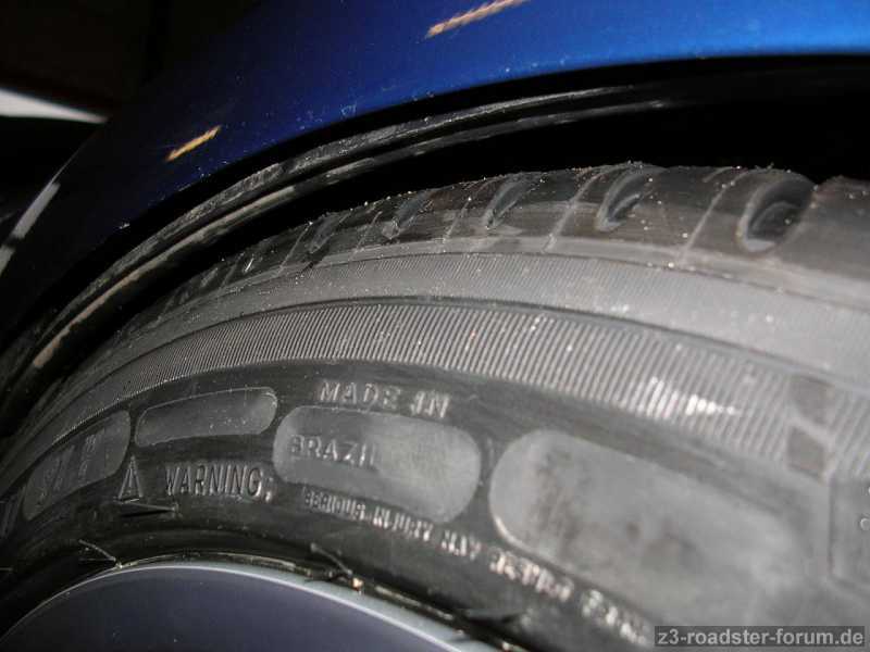

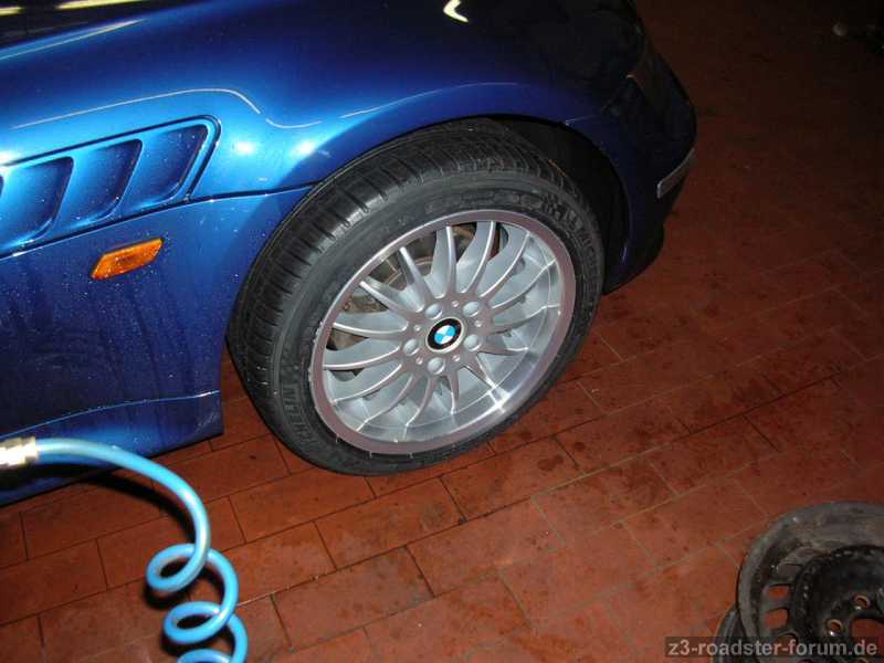

verschränkte VA, passt so gerade, seh ich selbst ein
Da hatte der TÜV zur Auflage, Plastik grossflächig ausschneiden sonst NO-GO !
Die Lauffläche wäre weg, zwar grenzwertig aber wäre nach Plastikwegschnippel OK.

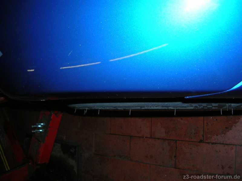

2.Teil, nun steht das Auto auf den eigenen Füssen
Tieferlegung, 30mm meine Vorstellung, geht nicht mehr....
Nun bin ich mal auf die Reaktionen gespannt.
Weil Problem, Fahrwerk rein und der TÜV sagt nein, dann ist es drin, wieder rausbauen und ich kanns mir unters Bett legen....
73 de Frank
Wagen steht auf eigenen Füssen, Tieferlegung von 30mm nicht mehr möglich, O-Ton TÜV
Gleiches die HA, nix tiefer.....

fme617 hat geschrieben:Bedeutet das , M-Fahrwerk + 8x17 ET35 wird vorn evtl. eng bzw. nicht abgenommen?
Also ich habe KEIN M-Fahrwerk und es war so wie beschrieben und bebildert kein weiterer Spielraum mehr übrig.

Beitragvon dd3ji » 23.01.2011 08:22
capefear hat geschrieben:Ich hab auf der VA 8,5x18" ET30, tiefere Federn und Plastik ist unbeschnitten.
Passt super. Es sind nur paar Federwegsbegrenzer eingeclipst.
Unberücksichtigt des Unterscheid zwischen Deinen 18" und den probierten 17" hast Du mit den 8,5" Breite 12,7mm in der gesamten Breite mehr, macht nach aussen dann rund 6mm und durch die ET30 nochmals +5mm, bist also dann 11mm weiter draussen als ich.
Du siehst auf einem der Bilder das an der VA die Lauffläche des Reifen bündig mit der Korosserie abschliesst, nun wäre bei Dir, selber Reifen 225/45 vorausgesetzt, Deine Lauffläche 11mm weiter draussen.
Wie soll den das gehen ?
Haben die in USA verschiedene Blechdrückmaschinen für die Teile gehabt oder die Bleche von Hand gedengelt, Du also eine breitere Korosserie bekommen, glaub ich wohl weniger....
Mach mal bitte ein Bild von der VA von oben und ein Foto von vorne und poste es hier.
Welche Tieferlegung ?
