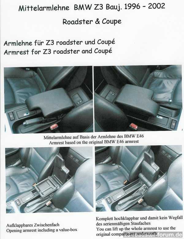

Vorweg: Ich kenne weder den Initiator dieser Aktion noch weiss ich wenn er jetzt wieder gefunden hat, aber ich vermute...

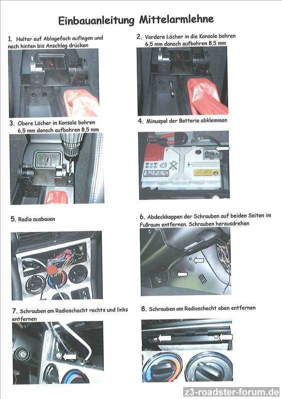

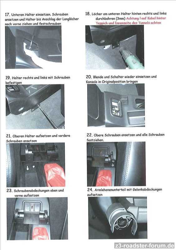

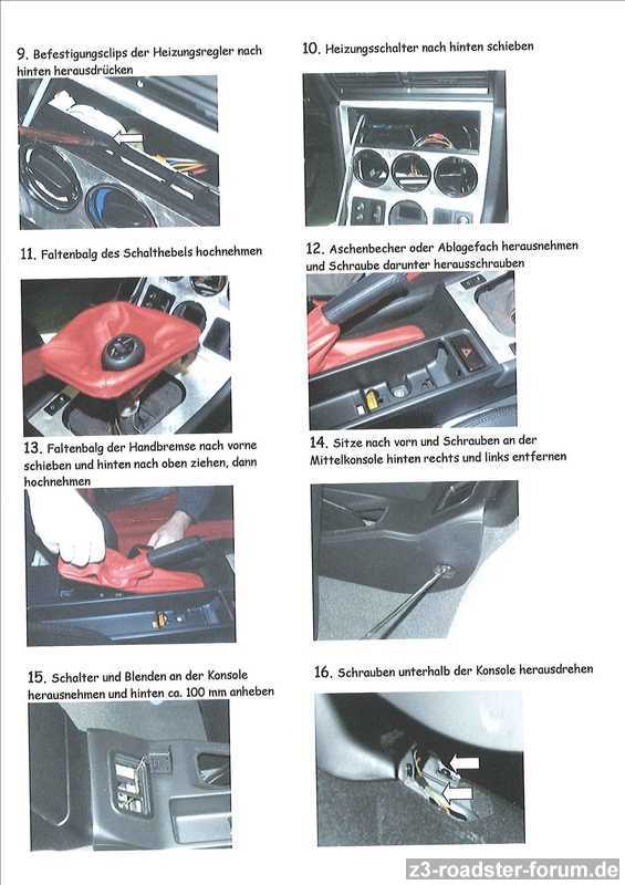

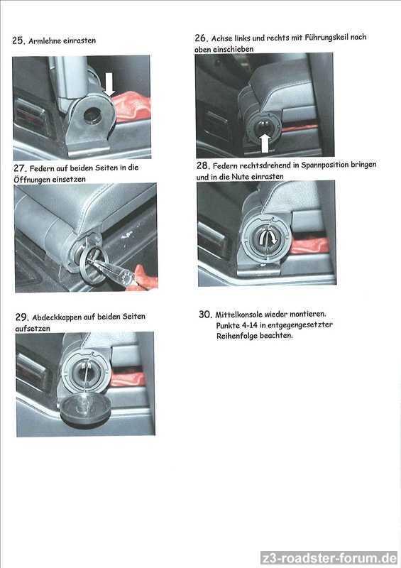

.... dass es sich um Harald Dreyer handelt (oder eben jemand der aufgrund dessen Arbeit weiter macht). Harald hat damals über bmw-armlehne-z3.de und zroadster-freunde.de (HPs sind offline) dieses Teil über sehr viele Jahre hinweg angeboten.
Ich kenne ausschliesslich Berichte von sehr zufriedenen Fahrern. Qualitativ sehr gut, aber eben nicht billig (darüber sollte man sich im Klaren sein). In meinen Uraltunterlagen habe ich wohl noch Preise für den Einbausatz stehen, aber die sind für die jetztige Aktion uninteressant. Zum Kaufpreis für den Einbausatz kommt noch der Preis für die E46-Armlehne die man entweder neu oder eben gebraucht über ebay kauft.
Der User BjörnZ3 hat das Teil seit Jahren verbaut. Hier gibt es einen Bericht dazu:
https://www.z3-roadster-forum.de/phpBB2/ ... php?t=1252
Leider sind alle verlinkten Bilder und Anleitungen (da sie nicht hier im Forum hochgeladen wurden) nicht mehr verfügbar.
Wie gewünscht hier die auf zroadster verlinkten Bilder (Quelle: http://www.zroadster.com/forum/bmw_z3_r ... lehne.html )
