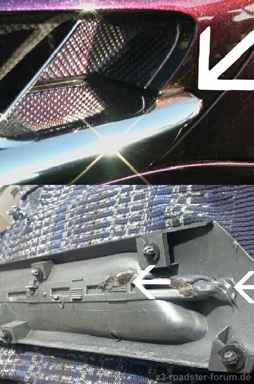

Hi Leutzzz,
Es ist 5 Jahre her, da ließ ich Zetti neu lackeren und neue M-Kiemen gleich mit.
Alles Paletti.
Um die etwas hervor stehenden M-Kiemen, machte ich mir kaum Gedanken, denn ich bemerkte sie bei manch anderen Zettis auch.
Kurti fragte mich dann beim http://picasaweb.google.com/Barbara.Wah ... eat=email# beiläufigi: Ist dir der Kiemen-Pfusch hier eigentlich noch nie aufgefallen?
Kurz danach kam's raus: Unser lieber Kurti hatte Recht :thumpsup:
Deshalb habe ich das damals auch gleich mitm Handy festgehalten.
Da ich mitm Handy nur selten Aufnahmen mache, wird bei mir immer erst zum Jahresende überspielt.
Deshalb jetzt erst, das Bildchen mit der Doppel-Kollage.
Ich habe damals sofort reklamiert und selbst nach Jahren noch, problemlos nachgebessert bekommen.
Die "Sub-Schrauberwerkstatt" vom "Flipflop-Lackierer meines Vertrauens", hatte damals mit Heisskleber improvisiert.
Die haben wohl praktische Erfahrung, denn nichts hält im Allgemeinen länger, als Provisorien, oder? :wink: 8)
... hätte noch'n Bildchen aus der anderen Blickrichtung ...

kann mich noch erinnern, dass sich das ziemlich schwer zusammen bauen ließ, daher wunderts mich nicht, wenn das bei einigen absteht
aber immerhin löblich, dass mein brav nachbessert

Hab die M-Kiemen selbst zusammen gebaut, ist schon ätzend.
Tlw. ist die Spannung, selbst bei Neuteilen, so groß das man sich die "Kunststoff-Keile" abbricht.
Hab meine dann aus Silber gefertigt, das lag grad so rum :)
