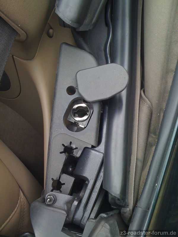

Die Hardtop Vorbereitung sieht man wenn das Verdeck offen ist.
Auf beiden Seiten müsste eine Vorrichtung vorhanden sein die wie auf dem Bild aussieht.
Das Hardtop wird da mittels Bajonettverschluss fest gemacht.

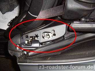

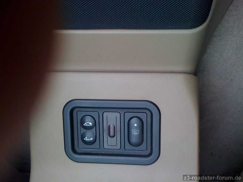

na das sieht doch ganz OK aus ... Hier sind meine Bilder. Passt, oder?

Beitragvon capefear » 21.09.2010 13:32
Jup! Passt!
Wie gesagt, die Torx-Schrauben sind normal bei dem Montagesatz dabei... Wenn du sie nicht hast und wenn sie auch nicht in den Löchern der A-Säule stecken, dann brauchst noch welche.
Das Teil (Dummy) sieht aus wie das Teil von der Alarmanlage...
Evtl auch nur ein Fake!

Beitragvon zettdrei11 » 21.09.2010 13:51
capefear hat geschrieben:
sieht bei mir auch so aus - ist kein Dummy sind Strippen dran.... vermute die Innenraumüberwachung - stimmt also was Du textest ( wie immer )

Beitragvon Toni » 21.09.2010 14:09
Hallo Axel,
dein Dummy sieht wirklich wie die LED von der Alarmanlage aus. Bei manchen Z3 sitzt sie wirklich dort hinten, wo man sie praktisch nicht sieht.
Achte noch darauf, dass das BMW-Hardtop ein BMW-Montagesatz benötigt. D.h. jeder Hardtop-Hersteller hat seinen eigenen Montagesatz.
