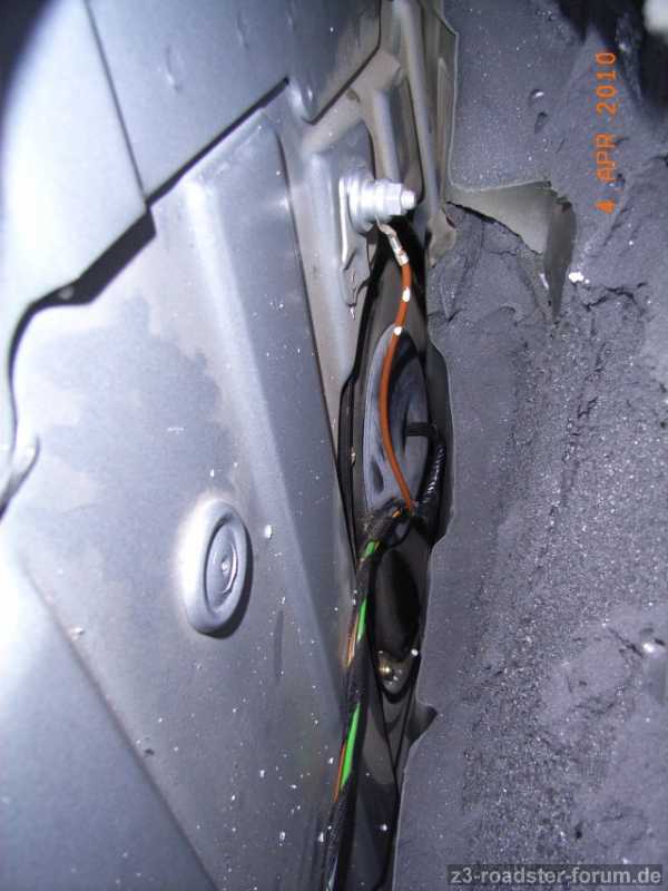

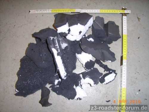

So jetzt habe ich auf der Beifahrerseite den Keil auch raus.
Halbe Stunde Arbeit.
Allerdings ist auf der Beifahrerseite der Tankanschluss.
Oben rechts ist ein Massepunkt (s. Foto).
Da habe ich etwas Schaumstoff gelassen.
Jetzt gibt es dort auch 6cm mehr Platz hinter dem Sitz.
Massepunkt und Tankanschluss
Das holt man als Keil-Rest heraus. Bis zu 6cm dicke Teile.

Und was soll das bewirken???
Es geht darum, dass der Sitz weiter nach hinten gefahren werden kann.
Vorteilhaft für Körpergröße > 190 cm
