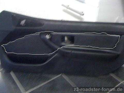

Hllo alleseits, will meine Türverkleidungen ein wenig verändern und dazu möchte ich die Ledereinsätze neu beziehen lassen. Dazu had ich erst mal die Verkleidung abgebaut, nur stellt sich mir die Frage, wie ich das markierte Teil entfernt bekomme.
Bitte um eure Tips.

Frag uns Bernhard ( Capefaer ) der hat es gerade hinter sich. Bilder in seiner Galerie.

Meine Verkleidungen sind gerade beim Sattler mit diesem Anliegen.
Bin gespannt, ob das ganze gut geht :D
Meines Wissens nach, werden die Plastiknieten aufgeschmolzen (z. b. mit Lötkolben?!) und dann kannste was anderes reinschrauben.

Wie man diese "Nieten" entfernt (und später dann das Ganze wieder dran macht) sieht man in diesen Youtube Video:
http://www.youtube.com/watch?v=0LJb7l2PgzA
Ist wohl in Englisch aber die Bilder sagen (fast) alles. Nicht wundern, dass es dort um die Entfernung der Zierleiste darüber geht, aber das Teil ist ja gleich befestigt wie das andere Zeugs.

Schön und gut das Video...aber der baut ja ein neues Teil dran! :mrgreen: :wink:
Wer wieder das alte verwenden will, sollte es nicht so machen! :roll:

Dann erzähl doch dem unwissenden Volk wie man es macht. Oder ist das ein Geheimnis? Dann kann jeder (den es interessiert) dies in Zukunft hier nachlesen :idea:

Das unwissende Volk wurde schon per PN aufgeklärt! :mrgreen: :mrgreen: :mrgreen:
Alter Schwede... das sind Ausdrücke hier... :wink:
Also, wir haben die platten Nippel vorsichtig mit dem Seitenschneider bearbeitet und behutsam durch die Löcher gedrückt.
Bei der Montage wieder vorsichtig durchgedrückt und das ganze dann mit der Heissklebepistole wieder verklebt und das ganze aushärten lassen.
