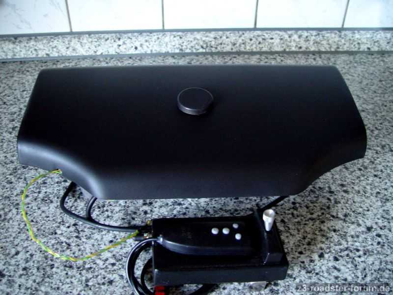

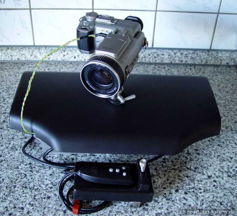

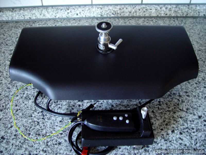

Winterzeit - Bastelzeit

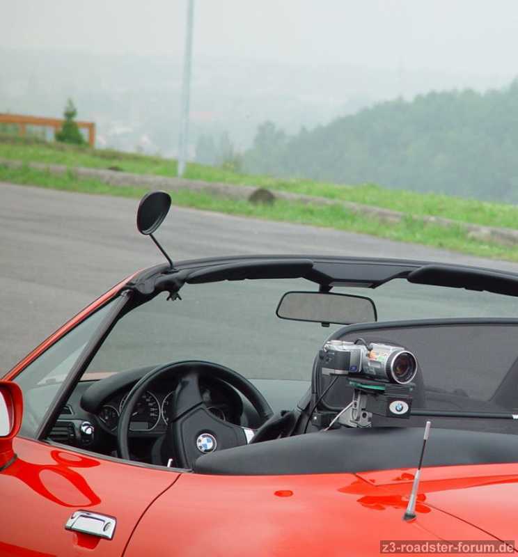

Meine Aufnahmetechnik bei Touren hat sich durch den Erwerb des 2,8 er in der bestehenden Form erledigt da der 2,8 er Überrollbügel hat.
Also musste ein neues Konzept her, die "Deckellösung.
Diese Lösung hat den Vorteil:
1. Antrieb zur Kamerasteuerung immer griffbereit an Bord, Kabel und Steuereinheit im Staufach,
2. Bei Regen kann die Kamera montiert bleiben und das Dach kann schnell geschlossen werden,
3. Zusatzspiegel überflüssig da Innenspiegel zur Kontrolle benutzt werden kann.
Bevor jetzt bei einigen die Nacken hochgehen, der original Deckel liegt fein säuberlich eingepackt im Schrank, den Deckel den ich umgebaut habe war einer der von nem Zetti ohne Überrollbügel . ich habe in ein gekürzt und angepasst.
So jetzt kann ich in allen Lebenslagen viele, viele Fotos machen.
Gruß Daniel, eh ich meine Hans :mrgreen:
Die neue Variante..

Beitragvon z3-780 » 23.11.2009 00:01
@Uwe,
Resultate sind schon da von der alten Version.
Technische Daten:
Schwenkbereich 360 Grad,
Steuerung Links / Rechts über Knüppel,
Kamera lässt sich über die Fernbedienung Ein / Aus- Schalten und vom Weitwinkel in den Telebereich zoomen.
Auch das Beobachten über den Zusatzspiegel entfällt da die Kamera sich im Blickwinkel des Innenspiegels befindet.
In der Experimentierphase für 2010 soll auch ne Digi-Cam zum Einsatz kommen.
