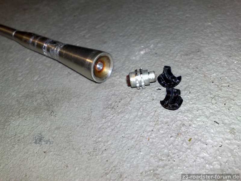

in letzter Zeit kotzt mich mein Auto immer mehr an. Überall klapperts, Wasser im Kofferraum und und und.... Jetzt kommt auch noch dazu das sich meine alte Antenne nicht mehr abschrauben läßt. Hab mir ne neue gekauft (Foliatec 16v Sport) und wollt den alten Alustab rausdrehen. Anfangs gings schwer, dann drehte ich...drehte weiter....und noch weiter.... nach gefühlten 400 Umdrehungen dachte ich mir das es doch langsam mal draussen sein müsste.
Naja, irgendwann ist mir aufgefallen das in dem Kugelgelenk im Inneren ein Riss drin ist. Deswegen hab ich mit den Versuchen die Antennen rauszudrehen, wohl eher das Gewinde im Inneren glatt gedreht. Jedes mal wenn ich Dreh öffnet sich der Riss bei ner bestimmten Position und geht dann wieder zu.
Und nun ? Wer kann mir weiterhelfen ?

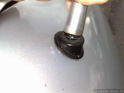

Hier mal ein Bild vom Antennensockel...

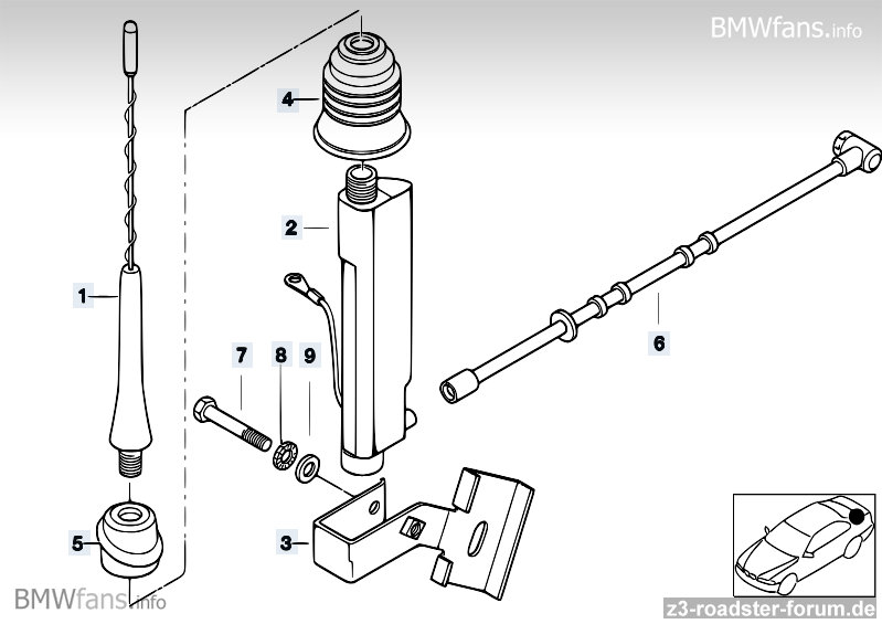

Ich hab mal hier nach den Teilen geschaut
http://static.bmwfans.info/images/epc/NDg0ODBfcA==.png
Kann man sich die Einzelteile kaufen, oder muss man das komplette Teil holen ?

Beitragvon Luk37 » 04.11.2009 20:09
Hallo ,
bei mir war es so, das das Kugelgelenk Porös war mit samt Gummidichtung.......lösung war einfach..wie aus der Teile zeichnung ersichtlich, bekam ich das Teil einzeln ( Nr.5 ) hat ein paar € gekostet.

War eben nochmal am Auto und hab versucht die komplette Antenne unten rauszuziehen... ging aber nicht weil eben der Alustab ob nicht abging.
Also bissl hin und her gedreht und gezogen und schon hatte ich den Stab samt Gewinde des Antennenfußes in der Hand.
Die Aluantenne, der Gewindestab und das Gewinde im Fuß waren komplette verrostet. Als ich es dann mit zwei Zangen versuchte, die 2 Teile von einander zu trennen ist der Gewindestab in der Antenne gerissen. Ich hatte also garkeine Chance die Teile heil zu lassen.
Naja, nun ist das gerissene Kugelgelenk zur Hälfte draussen, ein Teil steck noch drinnen im Fuß.... trotzdem war es nicht möglich den Antennenfuß nach unten hin rauszuziehen. Hab alle Kabel und die eine Schraube gelöst, aber ich hab den Verstärker nicht ausbekommen. Mach ich da was falsch ?
Noch was: Zum dem Teil Nr. 5, gehört da auch das Gewinde dazu ?

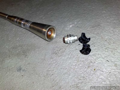

Hier mal 2 Bilder die ich gemacht habe.
Bild 1: gerissene Gewindestange, ein Teil steck noch im Antennenstab, ein Teil im Gewinde des Antennenfußes... dazu noch Teile des gerissenen Kugelgelenks

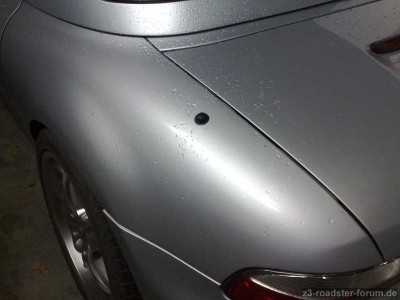

Bild 2: so sieht mein Z3 nun ohne Antenne aus.... nur ne Kappe drauf gesteckt.

Jetzt versteh ich nurnoch Bahnhof :| Was ist denn nun Antenne und was ist der Antennenstab ?!?! Ist die Antenne nun das Teil im Kotflügel (also Antennenfuß plus Antennenverstärker)...oder ist die Antenne das Teil was oben rausschaut ? Ist der Antennenstab das was ich immer Antenne nenne (also der Alustab der oben rausschaut, oder der Gewindestab im inneren der Antenne.... je mehr ich drüber nachdenke umso verwirrter bin ich :)
Was ist das für ein kleines Teil auf dem Bild 041120091438.jpg oben, in dem ein Teil des Gewindestabs sitzt ? Ist das ein Teil von Nr.5 oder ist das ein Teil von Nr. 2 ?

Beitragvon zettdrei11 » 04.11.2009 22:52
so wie es aussieht gehört das Teil weder zu Nr.5 noch zu Nr.2 - das ist die Dichtung die zum Antennenstab gehören sollte - wie ich oben schon sagte - im Zubehör liegen meistens Gewidestücke & Dichtungen dabei um diese dem Antennenfuß anzupassen....
