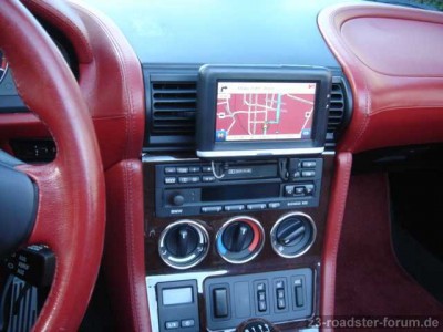

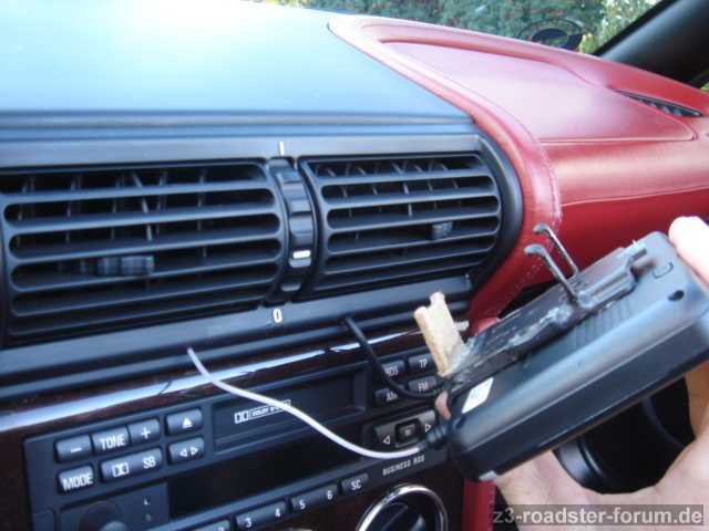

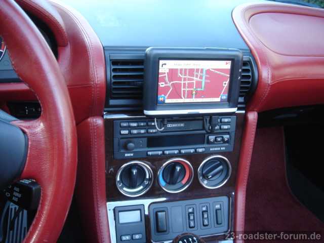

Hallo zusammen,
Das Navi hat mir schon oft gute Dienste geleistet, so dass ich es gar nicht mehr missen möchte.
Jedoch die Befestigung mit Spucke und Saugnapf an der Scheibe sowie das Kabel rumgebaumele kann keine wirkliche Lösung sein.
Meine Lösung: Siehe beigefüge Bilder.
Habe zwei Schweissdrähte gebogen und mit Heißkleber an die Navikonsole befestigt. Das ganze schwarz gepinselt.
Unten einen Anschlag aus Holz gezimmert und ebenfalls mit Heißleim befestigt.
Die Stromzufuhr erfolgt duch ein kleines eingeschmolzenes Loch im Lüftungsgitter. Das Kabel führt hinter der Mittelkonsole an einen zusätzlich angebrachten Ein/Aus Schalter neben dem BC. Als Stromquelle wurde das Kabel zum Zigarrettenanzünder angezapft.
Wird das Navi abgenommen, kann das Kabel in das Lüftungsgitter eingeschoben werden. Sichtbar bleiben dann lediglich USB und TMC Stecker. Damit kann ich leben.
Die Navi mit Haken passt übrigens auch in das Lüftungsgitter des A4.
