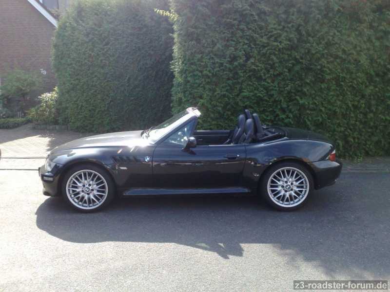

Hallo zusammen, nach langer Suche und vielem Nachdenken habe ich mich nun für neue Felgen entschieden und bin sehr glücklich mit der Entscheidung :)
eigentlich wollte ich 2teilige Styling 42 in 17 Zoll nehmen, aber da fährt ja fast jeder 2te Z3 mit rum. also ist es etwas "exklusiver" geworden und so wurde es die V72 M-Speiche in 8 und 8,5 x 18 Zoll vom E46 :)
es war zwar eine Einzelabnahme nötig, aber es hat sich durchaus gelohnt :)

gute wahl....
sieht sehr edel aus...
glückwunsch...

freut mich, dass es mit den Felgen geklappt hat.
Sieht super aus.

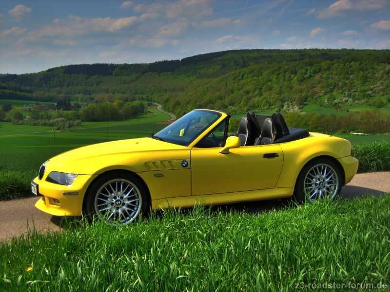

Schön...wenn nur das Putzen nicht wäre.
Aber man gewöhnt sich dran und kriegt Routine.
[ externes Bild ]
Hast Du dich schon nach Distanzscheiben umgesehen ?
[ externes Bild ]

die felgen hättest du nicht besser wählen können , glückwunsch^^

Schicke Schuhe!! Sehen echt gut aus die Felgen :thumpsup:

Würden diese Felgen ohne bördeln usw. auch auf meinem Zettti passen? Baujahr 03.99.

Breite Originalfelgen = 7J = 24,78 cm
Breite Neue Felgen = 8,5J = 30,09 cm
ET Alt = 42 mm
ET Neu = 50 mm
Neu geht also 3,455 cm mehr nach Innen und 1,855 cm mehr nach Außen.
Ich nehme jetzt mal an (wissen tu ich es nicht), dass 4 und 6 Zylinder Modelle vom Rad aus nach Innen gleichviel Platz haben.
Also sollte Innen kein Problem darstellen.
Nach Außen brauchst Du 1,855 cm Luft.
Wenn Du jetzt nach mißt und soviel Platz hast dann sollte es reichen.
Vielleicht findet sich ja noch Jemand der diese Felgen auf einem Schmalarsch montiert hat.

Sehr schöne Felgen!! Waren auch immer einer meiner Traumfelgen für den ZZZ
