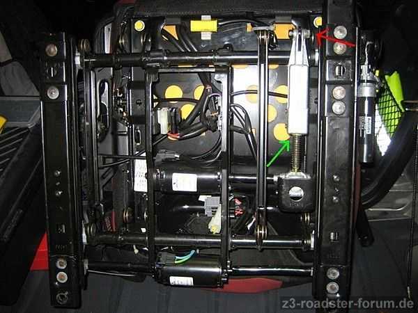

Beitragvon z3-780 » 30.09.2009 16:13
Siehe roter Pfeil, Schraube lösen und eine Umdrehung rein.( grüner Pfeil )
Gruß Hans

Beitragvon Kreisverkehr00 » 30.09.2009 18:26
vielen dank, ich hab mich vorhin dann mal an die arbeit gemacht ( 1stunde werkzeug zamkramen (frauenhaushalt :shock: :evil: ) 10 minuten schrauben ) und hab auch das besagte teil gefunden, aber jetz kommts: diese schraube lässt sich in der spindel nicht drehen, das ist anscheinend auch die ursache warum sich der sitz nicht runter bewegt .... :| nunja also bin jetzt bei dem problem dass sich diese schraube im gewinde nichtmehr bewegen lässt ... was nun? was kann das sein? soll ich die höhenverstellung aufgeben? :| :|

Beitragvon z3-780 » 30.09.2009 19:02
Wenn du die Schraube entfernt hast kannst du das Teil mit der Spindel etwas vorziehen.Wenn du nicht mit der Hand drehen kannst mit nem Schraubendreher in das Befestigungsloch um mehr Hebelkraft zu haben.Das Gewinde verkantet sich gern am Spindelende.
Gruß Hans und nur Mut :thumpsup: :thumpsup:
