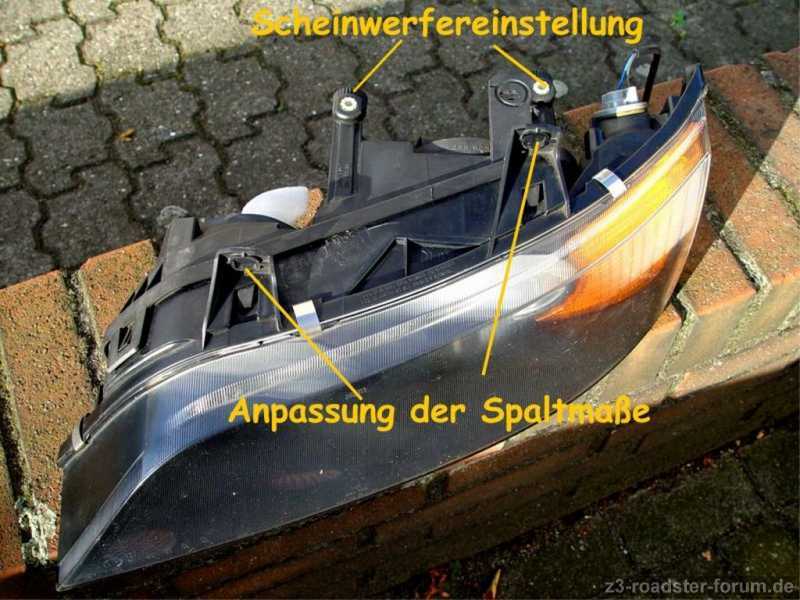

Hab mal den Scheinwerfer mit seinen Einstellmöglichkeiten fotografiert.
Kann mir nicht vorstellen das da was Ausgehakt ist, bei mir musste der Boschdienst auch ein paar mal die Schrauben hin und her drehen bevor ne Reaktion auf die Einstellung kam.

Beitragvon Luis_66 » 26.09.2009 04:41
Schau an, super Foto, Hans :thumpsup:
Ich habe demnach nur die Spaltmasse eingestellt, denn die waren bei meinem linken Scheinwerfer total daneben. Dadurch aendert sich natuerlich die gesamte Scheinwerfereinstellung.
Ich denke mal, eine der Schrauben zur Einstellung der Spaltmasse sind bei Sperre im A.
Die sind aus Kunststoff und lassen sich sicherlich austauschen.

Beitragvon z3-780 » 26.09.2009 10:01
Luis_66 hat geschrieben:Schau an, super Foto, Hans :thumpsup:
Hallo Michael,
Glaub ich auch, zumal die Kunststoffschrauben noch geschlitzt sind und bei zu viel Kraftaufwand zum " überdrehen" neigen.Wenn man die richtige Spaltmaßeinstellung gefunden hat und die Befestigungsschraube eingedreht ist einfach mit Kleber sichern.
Gruß Hans :thumpsup:

Beitragvon Luis_66 » 26.09.2009 15:34
Hallo Sperre,
siehe Position 1 und 2 auf dem Bild wenn Du auf folgenden Link klickst:
http://bmwfans.info/parts/catalog/Z3/Ro ... ght_parts/
Einfach beim Freundlichen bestellen, auswechseln, einstellen und wie Hans geraten hat, mit Kleber sichern (danke Hans, das werde ich auch heute noch machen :2thumpsup:
