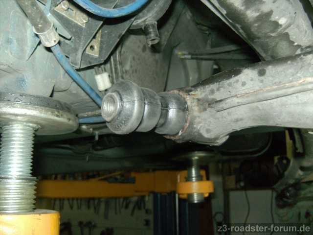

Ich habe heute mit der Arbeit begonnen. Hinterachse lösen, den Langslenker lösen und dann die Gummibuchsen auspressen. Ich denke, dass ich diese Arbeit das erste mal in ca. 10 Stunden schaffen werde, danach weiss ich wie man es am besten macht und dann kann man es in einer Kürzeren Zeit schaffen. Aber ohne Hebebühne geht das nicht gut.

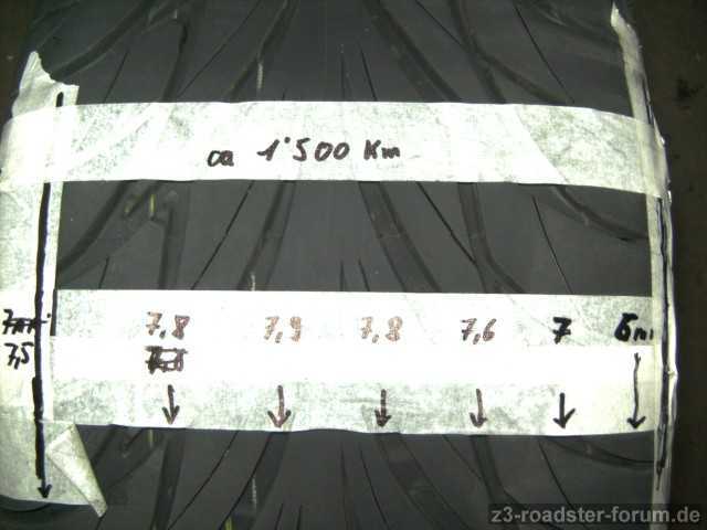

Anbei ein Bild vom Pneu, der erst ca. 1500 Kilometer gelaufen ist, und da sieht man, wie der Pneu aussen fast nichts aufliegt und wie die Abnutzung ist. Links und Rechts vom Pneu habe ich mit einem Strich angezeigt, wo der Pneu aufliegt! Da sieht man, dass er Aussen erst weit drinnen abgenutzt wird und Innen weit in die Seitenfläche rein!

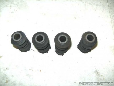

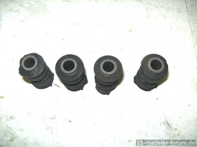

Beim einen sieht man die ausgebressten Gummibuchsen und auf dem 3. Bild die Buchsen leicht eingepresst.

Aber ich habe jetzt die Buchsen drinnen und die Langslenker an der Achse wieder angeschraubt. Die Achse wieder verschraubt, morgen machen ich einfach noch die Kleinarbeiten. Aber ich denke dass ich für das erste mal auf ca. 11 Stunden komme. Aber nun weiss ich wie ich es machen muss.

Aber mir ist es lieber, dass der Pneu mehr Bodenhaftung hat ich habe jetzt noch sehr viel Sturz Hinden. Wenn ich den Winkel auf den Boden stelle, so dass er am unteren Pneu anliegt, liegt der obere Rand immer noch 3 cm weiter drinnen. Aber ich habe es jetzt schon gesehen, dass der Pneu weiter draussen nun abläuft. Die Druckspuhr sieht man sofort nach einer Kurzen fahrt.
