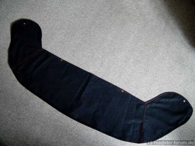

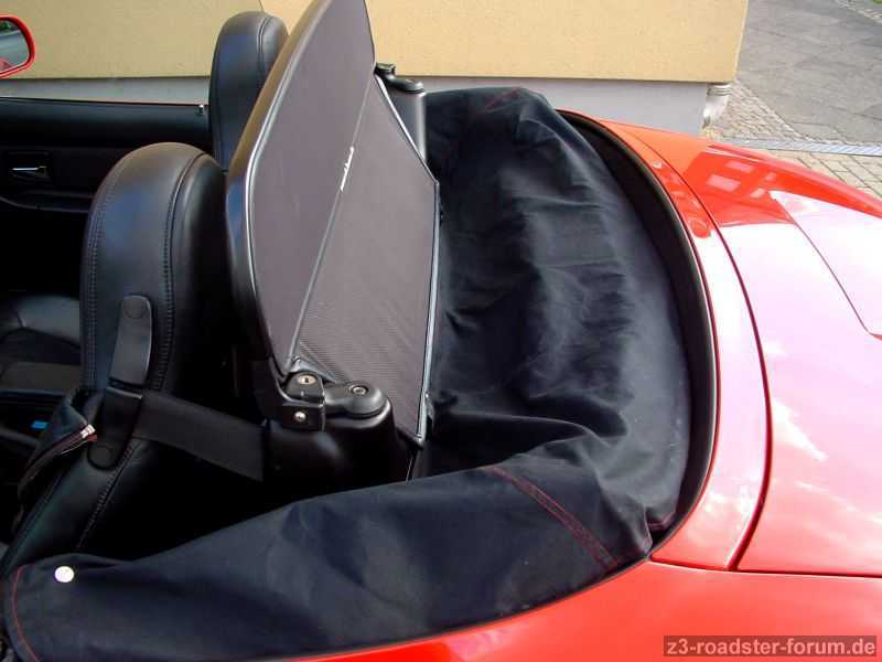

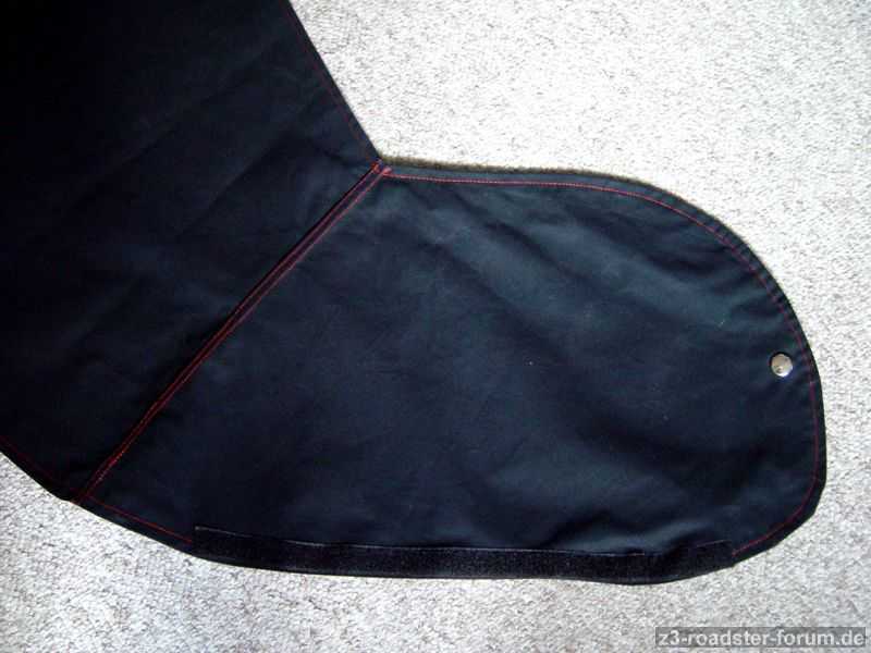

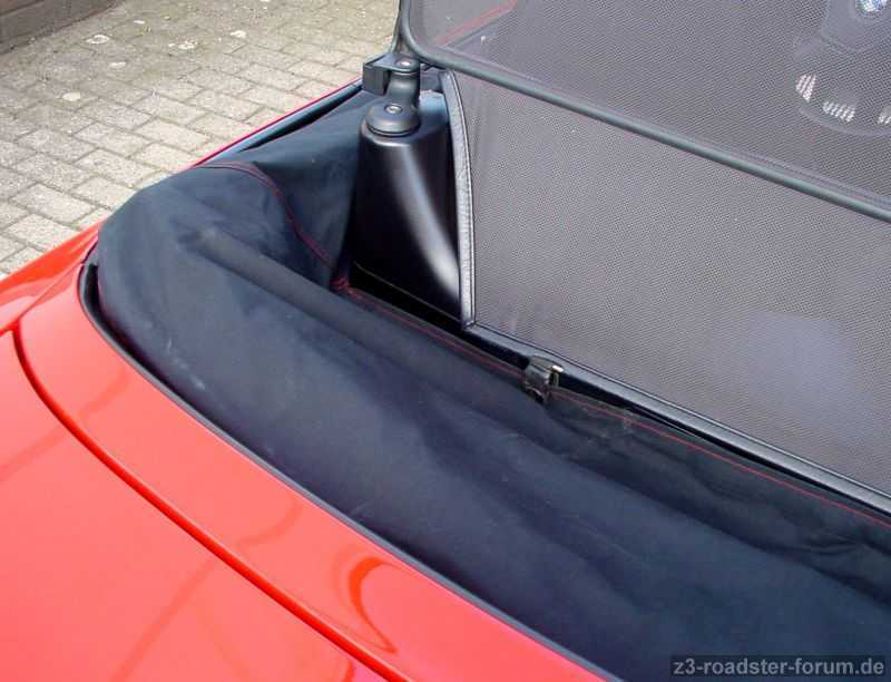

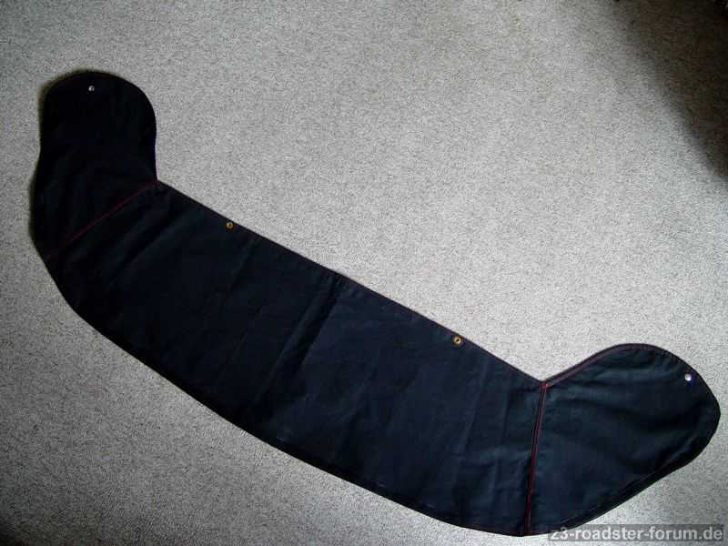

Als bekennender Persenningfahrer hatte ich jahrelang das Problem das bei Urlaubsfahrten aus Platzgründen die Persenning Zuhause bleiben musste,dem entsprechend sah das Dach dann auch von Innen aus.
Klar es gibt im Zubehör eine Persennig aus Segeltuch die zusammen gefaltet wenig Platz wegnimmt,aber über 200,- Teuros für 1 oder 2 X im Jahr ist mir einfach zu viel gewesen.
Es musste also ne preiswerte Lösung her. die Maße von der Persenning hab ich erst mal mit Abdeckfolie vom Original abgenommen und auf Packpapier übertragen.
Jetzt kam der Part meiner Frauen ( beide Profis im Zuschnitt und Nähen ),aus nem alten Bettlaken wurde ein Muster hergestellt und am Zetti angepasst.Als alles saß wurde aus schwarzen Segeltuch ( was ich im Internet bestellt hatte ) das entgültige Teil genäht. Die Vorhandenen Druckknopfpunkte hab ich beibehalten und noch zusätzlich mit Klettband gearbeitet.
Das Ziel was ich ereichen wollte ist ereicht,der Staub und der Dreck wird vom Dach und Verdeckkasten ferngehalten,sieht vielleicht nicht so elegant aus wie die gekaufte Lösung erfüllt aber garantiert den gleichen Zweck und das für knapp 20,-€ Material.
Anbei einige Fotos.
Gruß Hans :sunny: :thumpsup:

Das heißt du hast die Druckknöpfe zur Fahrzeuginnenseite hin beibehalten und in Richtung Kofferraum mit Klett gearbeitet?
Irgendwo musst du ja den Stoff nach hinten einklemmen, was bei der originalen ja durch die Steifigkeit erreicht wird.
Oder stopfst du es einfach unters zusammengefaltete Verdeck?
Super auch die roten Nähte :D

zetti1407 hat geschrieben:saubere Arbeit! :2thumpsup:
Richtig!,da ich ja das Windschott habe kamen an diesen Stellen Ösen zum Einsatz.
An den Seiten hab ich Klettpunkte gesetzt,die Punkte die ich hinten unterhalb der Gummiwulst im Dach von innen geklebt habe hab erst einmal wieder entfernt weil sie beim zumachen des Daches gegen die Wulst kamen und ich Angst hab das da Wasser reinkommen könnte.So hab ich die Stoffpersenning erst unter das Dachgestänge geklemmt.An der entgültigen Lösung wird noch gefeilt.
