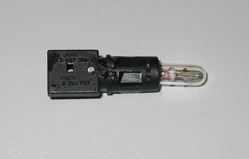

Die Beleuchtung meines Heizungsmodul ist defekt. Das kaputte Birnchen habe ich schon ausgebaut. Ist das abgebildete Leuchtmittel eine komplette Komponente oder gibt es Birnchen, die man irgendwie in die Fassung (schwarzes Teil) fummeln muss / kann?

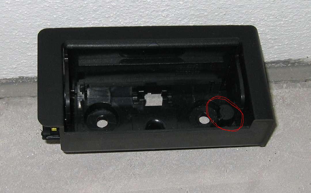

Die Lämpchen gibt es auch einzeln. Jeden falls habe ich die von der Zigarettenanzünderbeleuchtung schon mal rausgezogen. Die hat aber ne andere Fassung (unten rund statt eckig). Die vom Aschenbecher sieht aus wie auf dem Bild, bei der kannst Du es sehr leicht ausprobieren, ob sie aus der Fassung geht. Einsatz (Ascher) rausnehmen und dann einfach die beiden äußeren Schrauben lösen.... jetzt Aschenbechergehäuse anheben und die Lampe inkl. Fassung fällt nach unten raus...

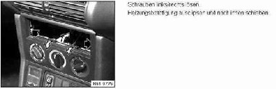

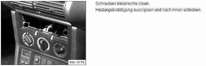

Bei mir war der linke Regler ganz dunkel. Ich habe dann mal angefangen, nach dem defekten Birnchen zu suchen. Das Heizungsreglermodul - das ist ein einziges Modul für alle drei Drehregler - wird mit zwei von den oben abgebildeten Birnchen bleuchtet (du hast recht, es ist das gleiche Birnchen wie das des Aschers - das Birnchen der Zigrettenanzünderbeleuchtung ist anders). Um an die Birnchen zu gelangen, muss das Radio aus dem Schacht genommen werden. Das erste Birnchen sitzt hinten am Modul zwischen den rechtem und dem mittleren Regler, das zweite Birnchen sitzt schwer zugänglich unten am Modul zwischen dem linken und dem mittleren Regler. Am einfachsten ist der Wechsel, wenn das komplette Modul demontiert wird. So kann man es durch den Radioschacht leicht drehen und kommt überall relativ gut hin. Für die Demontage müssen rechts und links senkrecht je eine Kreuzschlitzschraube entfernt werden und das Modul an der Oberseite anschliessend nach hinten herausgeclipst werden. Die Stecker gehen noch einfach von den Birnchen ab, für das Herausziehen der Birnchen selbst nimmt man am besten ein Zange.

Gestern habe ich Ersatzbirnchen gekauft. Es handelt sich tatsächlich um eine Komponente, so wie abgebildet. Jetzt haltet euch fest: Stückpreis 3,99 EUR inkl. Mwst.

Die Beleuchtung des Aschers kann erst mal überprüft werden, indem man den kompletten Ascher losschraubt (zuserst den Einsatz herausnehmen, dann die zwei Kreutzschlitzschrauben unter dem Einsatz rausdrehen) und herausnimmt. Auf der rechten Seite (wenn man sich vom Fahrersitz aus dem Ascher zuwendet) müsste so ein Plastikröhrchen sein, in dem das Birnchen steckt. Natürlich muß auch ein zweiadriges Kabel aus der Mittelkonsole heraus hinführen. Wenn das Kabel fehlt, kann es sein, dass es nach unten in die Mittelkonsole gefallen ist.....
