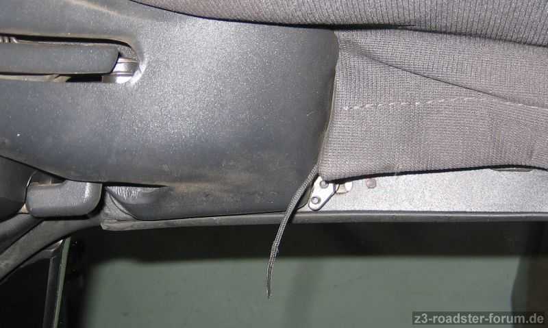

Hallo Gemeinde, :-)
mein Zetti hat ein neben dem Außenverdeck auch noch ein Innenverdeck.
Das Innenverdeck hat vorne im Bereich der Seitenscheibe rechts und links jeweils eine Ecken um das Verdeckgestell abzudecken.
Diese Ecken werden mit zwei kleinen Schnürren an dem Verdeckgestell befestigt.
Nun sind beide! Schnürre bei mir lose und ich weiß nicht ob diese Schnürre nur lose mir dem Verdeckgestell verbunden werden um gewisse Längen beim Öffnen und Schließen des Verdeck auszugleichen oder fest verknotet werden oder mit einer Hülse gesichert werden oder oder oder?
Vielleicht kann jemand, der aus meiner Beschreibung schlau geworden ist, mal kurz bei seinem Zetti nachschauen.
Vielen Dank

Re: Schnürrchen lose am Innenverdeck
Beitragvon pat.zet » 07.06.2009 09:56
HAllo,
das sollten die seilchen sein , die die Innenverkleidung irgendwie zusammen falten damit es nicht Knittert.
Es sollten auf beiden seiten 2 kleine Schraubenfederchen nun lose herum hängen!
Durch die hintere Öse wird das Seilchen gezogen , OE ist das seil als Schlaufe verpresst , ich habe das mit dein Schrumpfschlauch zusammen geschrumpft ( mit einem Fön erhitzen , nicht mit dem Feuerzeug.
Falls ihr ein Foto braucht sagt bescheid........
Gruß PAt

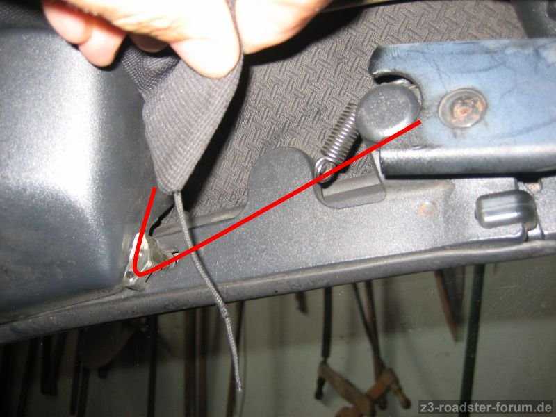

Beitragvon Al Jaffee » 07.06.2009 11:46
Hallo Pat,
wenn ich Dich richtig verstanden habe dann so...
Al Jaffee
Alter: 65
Beiträge: 3694
Themen: 78
Bilder: 169
Registriert: 06.09.2008 20:28
Wohnort: Tauberbischofsheim
Z3 roadster 2.8 (07/1999)
Z3 roadster 1.9 (1998)
Beitragvon pat.zet » 07.06.2009 13:19
JA ich meine so sollte es ein !
Beitragvon Callaway » 09.06.2009 06:55
Hatte ich auch mal das Problem.
Ich habe die Schnur durch die Öse gezogen und festgehalten mit einer Karosseriezange, so dass die Schnur nicht mehr zurück kann. Dann habe ich das Ende mir einem Feuerzeug angeflemmt, damit die Schnur sich nicht mehr aufriffeln kann und sie ein festes Ende bildet. Dann habe ich einen sehr kleinen Schlüsselring durch die Fasern von der Schur gezogen, so dass eben am Ende der Schnur dieser Ring fest verankert ist.
Diesen Ring dann einfach in der Feder einhaken, oder gar die Feder auf den Ring eindrehen. Schwupps, fest!
Dast dauerte pro Seite ca. 5 min. und hat min 35 Tausend km gehalten.
(habe den Wagen dann verkauft.)
Stephan
Callaway
Alter: 49
Beiträge: 7
Bilder: 5
Registriert: 21.11.2004 19:05
Wohnort: Köln
Beitragvon Speedranger » 09.06.2009 08:43
scheint ja ein Volksproblem zu sein.
Ich hab es folgendermaßen gelöst: Habe die Schnur wieder durch die Feder gezogen. Damit die Schnur nicht mehr druch die Feder "flutscht", habe ich dann eine kleine Lüsterklemme ( ohne Plastikabdeckung, die kann man entfernen ) auf den Faden "geschraubt". Dann kann die Schnur nicht mehr druch die Federöse und es hält bombig. Zum Abschluss habe ich die Lüsterklemme mit schwarzem Isolierband umwickelt ( Optik ).
MFG
Speedranger
Alter: 43
Beiträge: 534
Themen: 55
Bilder: 10
Registriert: 13.11.2008 20:27
Wohnort: Duisburg
Beitragvon Callaway » 09.06.2009 12:37
Zugegeben:
Ganz tolle Lösung! :thumpsup:
Hätte ich evt auch so gemacht,..hätte nur drauf kommen müssen :mrgreen:
Callaway
Alter: 49
Beiträge: 7
Bilder: 5
Wohnort: Köln
Beitragvon dergizzle » 09.06.2009 13:38
Stimmt, die Idee hat was. Die klau' ich mir. :D
