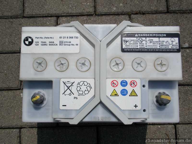

Heute war es soweit. Nach 11 Jahren und 9 Monaten hat sie ohne Vorankündigung und ganz spontan den Betrieb eingestellt. Der herbeigerufene "Gelbe Engel" konnte nur noch ihren Tod feststellen.

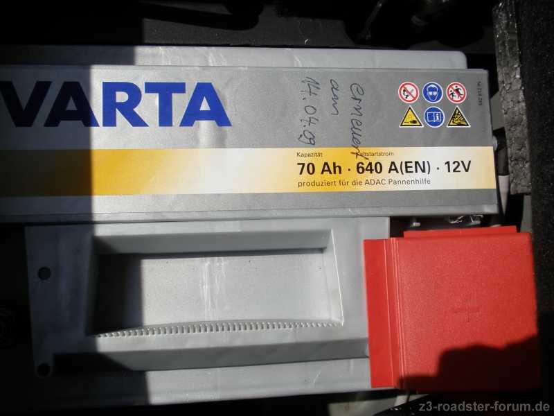

Der Mann vom ADAC hat mir dann gleich eine neue Batterie eingebaut (149 EUR).

mit der Lebensdauer deiner original-Batterie liegst du vermutlich weit über dem Durschschnitt. Der liegt schätzungsweise bei 6 bis 7 Jahren, bei Fahrzeugen mit Standheizungsbetrieb etwas weniger.
Die vom ADAC eingebaute Varta Silver Dynamic ist die hochwerigste Linie aus dem Varta-Programm. Auf diese Batterie fiel im Januar meine Wahl, als im 124er Ersatz fällig wurde. Der Preis ist für einen Pannendienst in Ordnung, für meine 74AH habe ich im Zubehör 125,20 Euro bezahlt (Spezl hinterm Tresen).

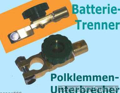

Gegen Tiefentladung während der Wintermonate kann man auch was tun. Habe daher bei mir im Zetti neben dem Batteriewächter auch noch einen Trennschalter verbaut, ein Dreh und die Batterie ist abgeklemmt:
