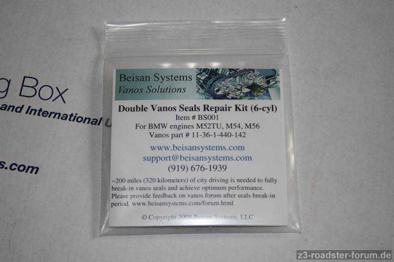

Beitragvon silversurfer25 » 01.04.2009 09:20
So verpackt waren die Ringe, als sie ankamen.
Hoffentlich gibts nicht noch eine Rechnung vom Zoll, da war so ein fieser grüner Aufkleber drauf. -Aber was tut man nicht alles für sein Baby
