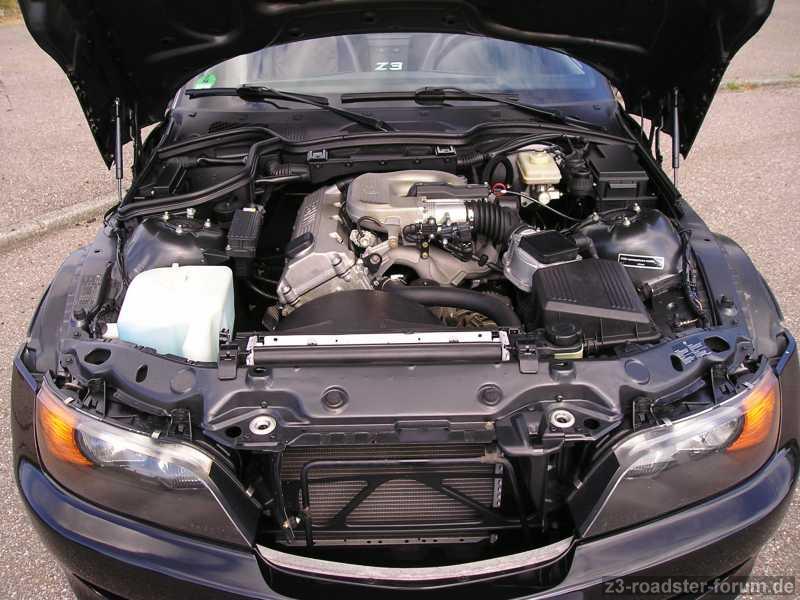

Beitragvon Toni » 23.03.2009 21:31
Hallo Matti,
ich wollte ihn dir auf folgendem Bild zwar zeigen, aber ich sehe ihn gerade auch nicht wirklich. :oops:
[ externes Bild ]
Dieser kleine schwarze Stift müsste von vorne gesehen neben dem rechten Loch sein, in welches die Haube beim Schließen einrastet.
Edit: Hat mir einfach keine Ruhe gelassen. Der Stift befindet sich auf meinem Bild rechts neben dem Deckel für den Kühler.
Gruß Toni

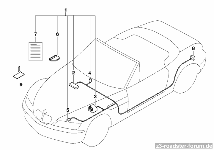

Beitragvon bärchen » 24.03.2009 07:21
Hier auch ganz gut zu sehen:
Mögliche Defekte an 4, 5 und 8...
