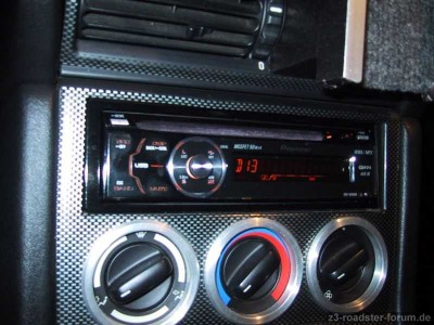

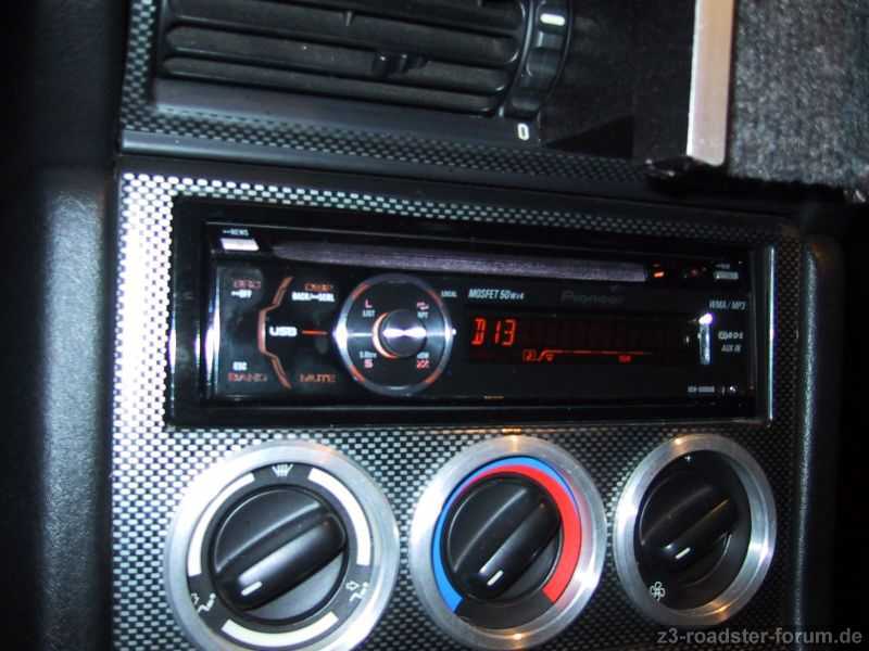

Als ich meinen Zetti 1996 bestellt habe,habe ich auf das "BMW-Qualitätsradio"von vornerein verzichtet und mir ein Pioneer einbauen lassen.
Das mir das CD wechseln im Auto schon lange auf den Keks ging habe ich mich zu einem neuen Radio mit USB-Eingang entschlossen. Bin der Firma Pioneer treu geblieben und mir das DEH5000UB gekauft.

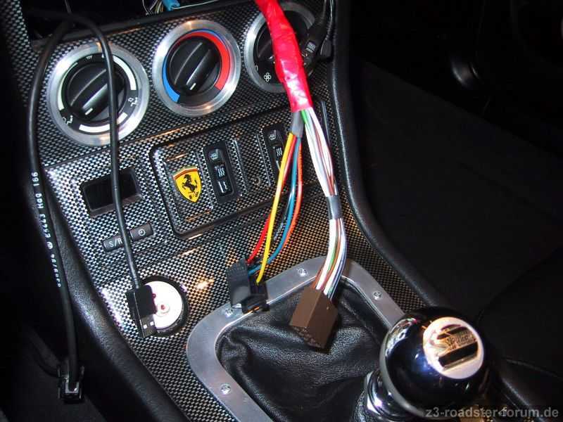

Der Schock kam beim Ausbau des alten Radios,Der BMW-Adapter war abgeschnitten und alles wie Kraut und Rüben mit Ampex-Quetschklemmen und Lüsterklemmen verbunden.So etwas erwartet man von einem blutigen Leien aber nicht von einem BMW-Vertragshändler.
Da das neue Radio einen Adapter von Pioneer auf ISO-Norm dabei hat,habe ich mir bei Conrad ISO-Buchsen mit Kabel für 8,95 € besorgt und nach Neueinbindung mit dem BMW-Kabelstrang verlötet und alles verschrumpft .
So ist alles auf ISO-Norm und steckbar.
Das USB-Kabel für den USB-Stick habeich in den Aschenbecher verlegt und somit gut erreichbar auch für andere Quellen.

Wenn du das Gerät etwas benutzt hast, sag doch mal bescheid wie du es so findest. Das DEH-4000 steht in der Liste meiner Kandidaten (suche ein Gerät mit Front-USB). Was mich besonders interessieren würde ist, wie du das USB Kabel verlegt hast bzw. wie weit das Cockpit "zerlegt" werden muss ... denn wenn das ohne "MEgaaufwand" möglich wäre, dann würde ich das DEH-6000 sehr schön finden ...

Ich war schon von meinem alten Pioneer sehr angetan.Ich habe mich bewust für das DEH-5000 entschieden,weil ich vorne an der Front nicht die USB-Buchse haben wollte.Das 4000 ist ja auch noch ne ganze Ecke billiger.
Das lange USB-Kabel liegt dem Radio bei.Das verlegen zum Aschenbecherschacht ging mit nem steifen Draht sehr flott ohne was aus einander zu nehmen.Selbst ins Handschuhfach ist es mit wenigen Schrauben lösen und rausnehmen des kompl.Handschuhfachs auch für den ungeübten schnell erledigt.

Steifer Draht? Sorry dass ich nochmal nachfragen muss, aber ich bin nicht so der Praktiker ... quasi mit einem Draht das USB Kabel unter den Armatur-Blenden hin zum Ascher geschoben?

Genau so,Du hebst den Rahmen mit dem Schaltsack hoch so das du vom Radioschacht mit dem Zugdraht mit ein wenig Geduld mit dem Draht dort hin gelangst,von dort bis zum Ascherschacht ist es nur ein kleines Stück.An den Zugdraht befestigst du das USB-Kabel und ziehst es durch.In dem Ascherschacht habe ich mit ner Dremel den Durchbruch für den Stecker gefräst.

jo, so kannst es dir vorstellen
klebst mit isoband das zu verlegende kabel an einem etwas steiferen draht, nicht so lasch wie normale kabel, an und schiebst es dort hin wo es hin soll, klappt in den meisten situationen super
