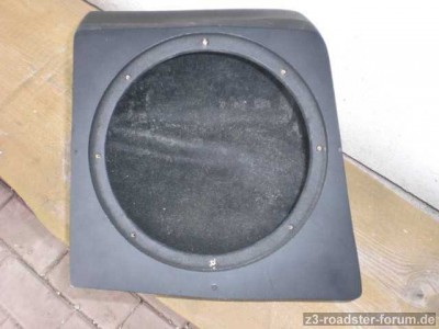

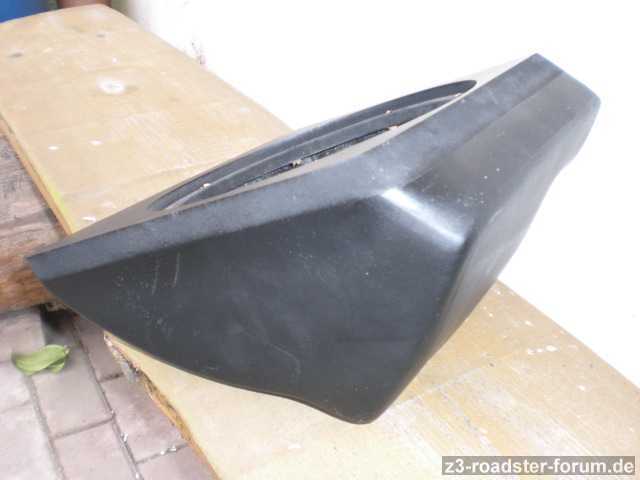

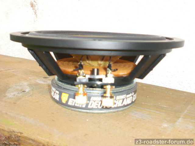

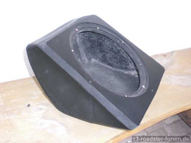

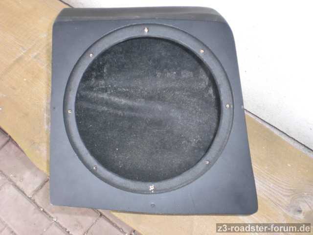

Zusammen mit dem User "Ingo 1970" haben wir den gleichen Subwoofer mit GFK Gehäuse, den ich auch mein Eigen nennen kann, beim Z3 hinter das Handschuhfach verbaut.
Den Einbau haben wir mal etwas dokumentiert und vielleicht hat ja der ein oder andere Interesse an diesem Teil.
Auch ein Aktiv Subwoofer kann auf diese Weise in den Zetti "unsichtbar" verbaut werden.
Das Gehäuse ist aus GFK und hat ein Brutto Volumen von 5l. Optimiert ist es auf den Eton Subwoofer 8 - 720 HEX, der extra für kleine Gehäuse konzipiert wurde. Man kann mit dem Gehäuse sogar etwas nach oben, unten und zur Seite mit dem Einbau variieren.
Bei dieser Einbauvariante scheppert und dröhnt nichts !

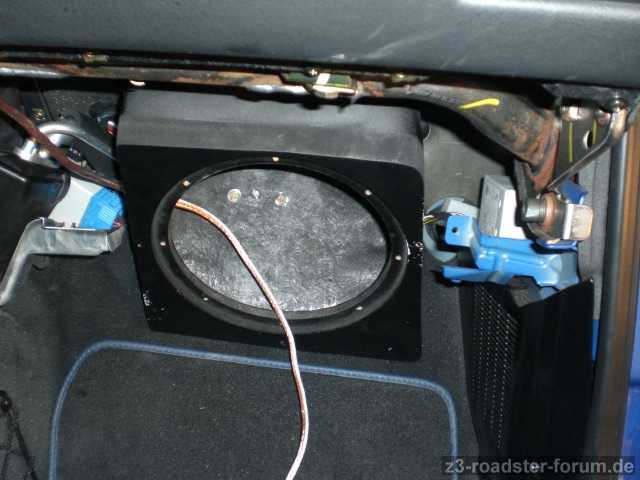

Das Loch für das Kabel muss z. B. mit Silikon wieder Luftdicht verschlossen werden, damit der Subwoofer sauber aufspielen kann.
Der Klang ist sehr audiophil ausgelegt, druckvoll und voluminös. Auch offen und bei erhöhter Geschwindigkeit bleibt der Bass immer sehr angenehm wahrzunehmen.
Das Gehäuse inklusive Subwoofer kostet Eur 399,-
Zu beziehen gibt es das Teil über
www.Auto-Hifi-Weiss.de oder ihr schickt mir eine PN.
Das Gehäuse von oben ...
5 l Brutto Volumen
... von der Seite ...
Optimiert für den Eton Subwoofer
... von der anderen Seite ...
Netto Volumen ca. 3,5 l

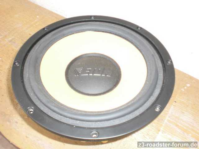

Der Eton Subwoofer ...
... mit sehr stabilen Schraubanschlüssen.

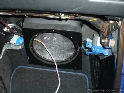

... hier noch weitere Bilder vom Einbau ...

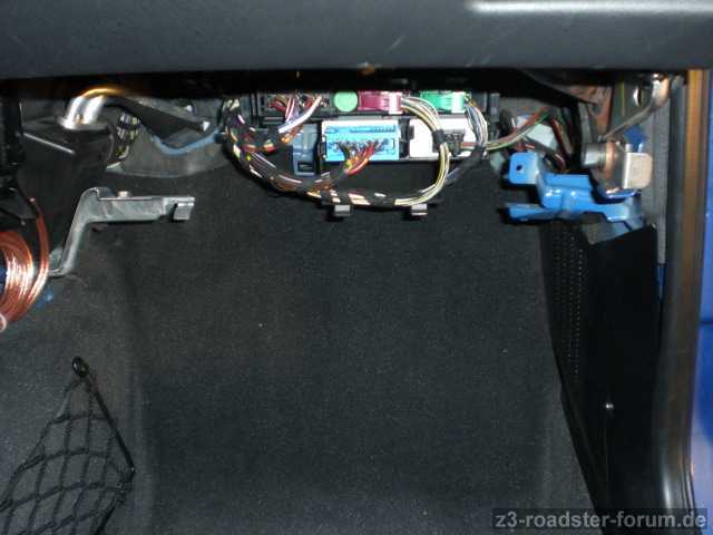

Das Handschuhfach ausbauen.

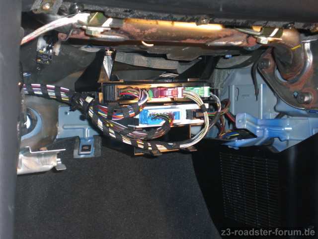

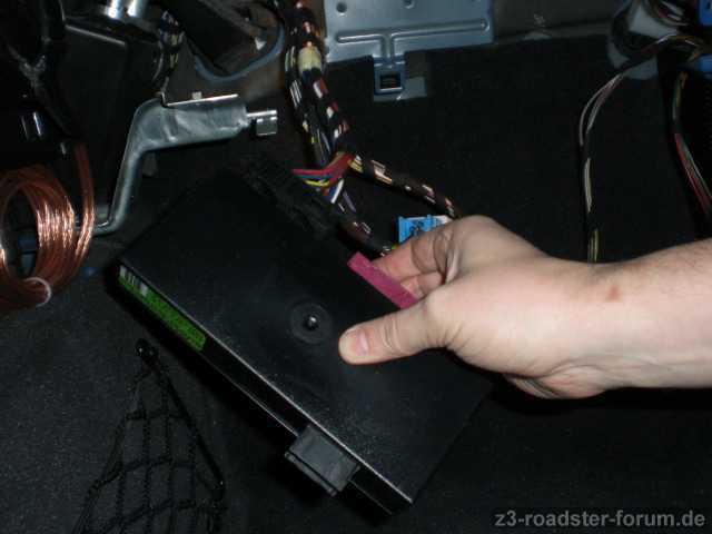

Dahinter befinden sich einige Steuergeräte.

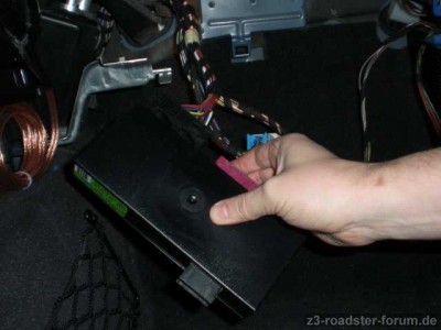

Diese werden aus ihrer Halterung entfernt und bei Seite geräumt.
Zur Vorsicht vorher die Batterie abklemmen.

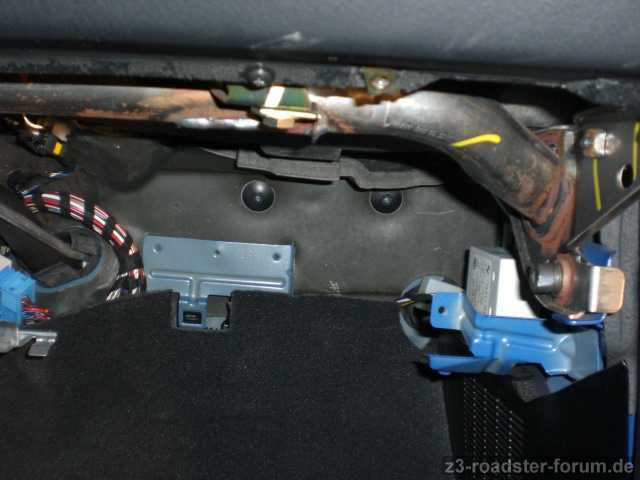

Die Steuergeräte passen hinter den Teppich oder mit doppelseitigen Klebeband an die Karosserie.
Das Gehäuse wird mit Schrauben an die dahinterliegende Metallplatte befestigt.

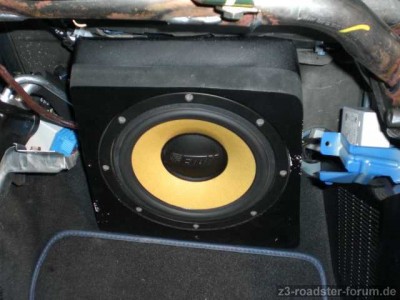

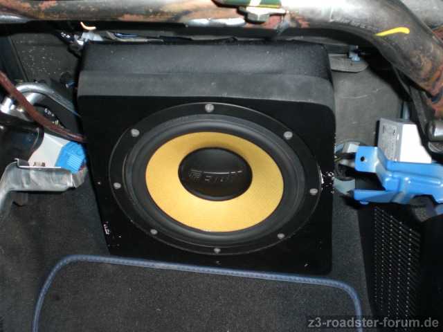

... jetzt noch den Subwoofer einsetzen ...
Den Sub einsetzen.

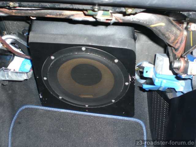

Zum Schutz noch das Gitter davor.

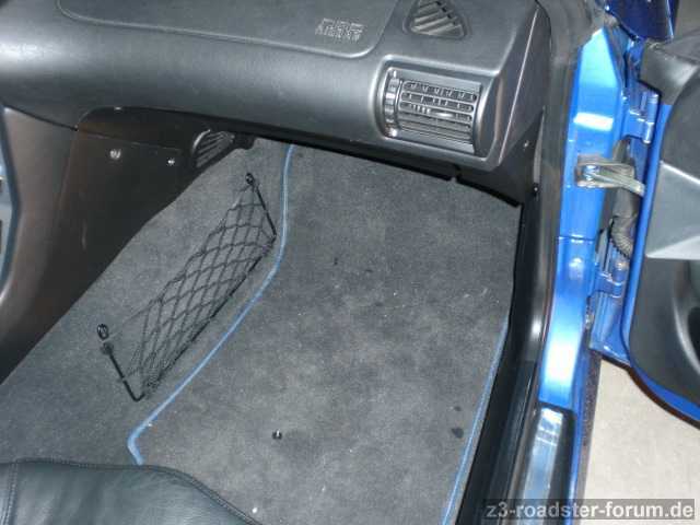

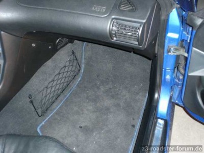

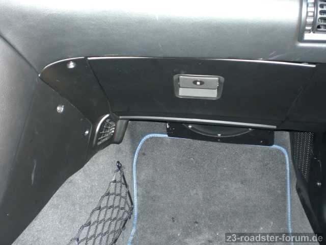

Man muss sich schon tief hinabbücken um etwas vom Subwoofer zu sehen.
Von oben unsichtbar.

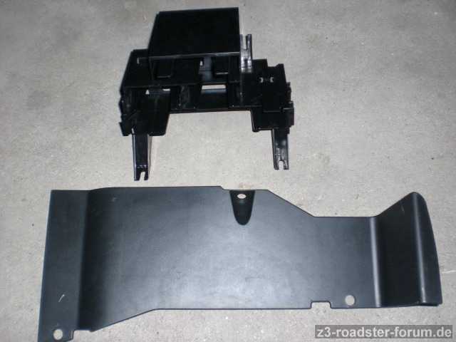

Die Halterung von den Steuergeräten und die untere Abdeckung vom Handschuhfach bleiben übrig.
