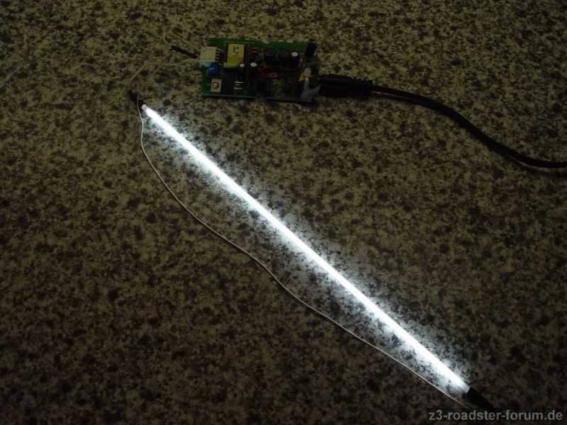

Beitragvon z3-780 » 19.02.2009 21:26
Hallo Günni,
Hier mein Vorschlag der nix kostet,ich schlachte Scanner aus,sprich Röhre und HSP-Teil. Die Röhren haben ne Länge von ca 250 mm und einen Durchmesser von 4-6mm die Platine für die Hochspannung ist unterschiedlich groß. Die Versorgungsspannung ist 12V- ,also ideal für Auto.
Mann kann zb die Röhre in der Handschuhfachklappe ,Motorraum und Kofferraum einbauen.
Ideal zum Ausschlachten sind ältere Scanner,da die neueren einen Lesekopf haben.
Gucks du Fotos
Gruß Hans :thumpsup:
