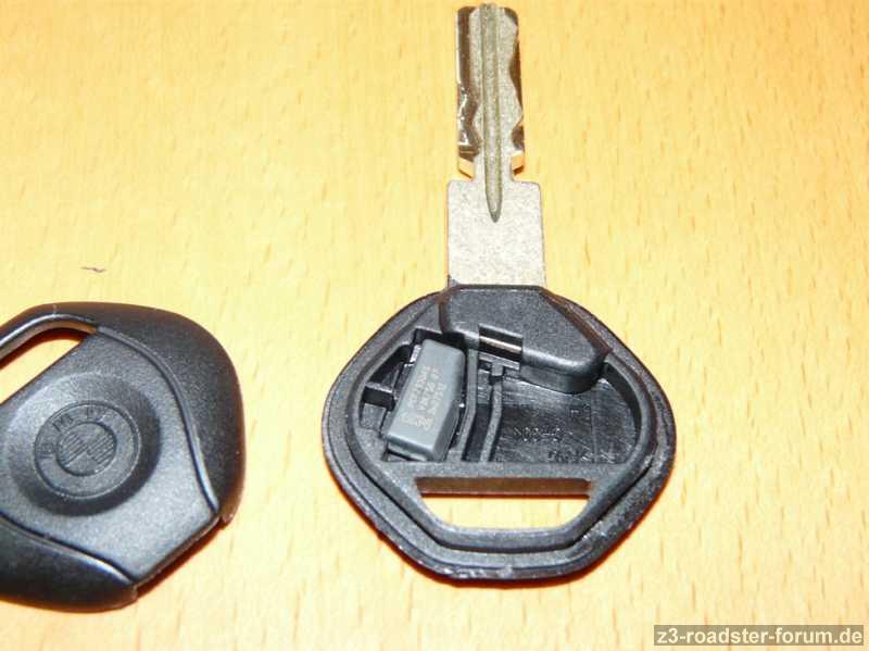

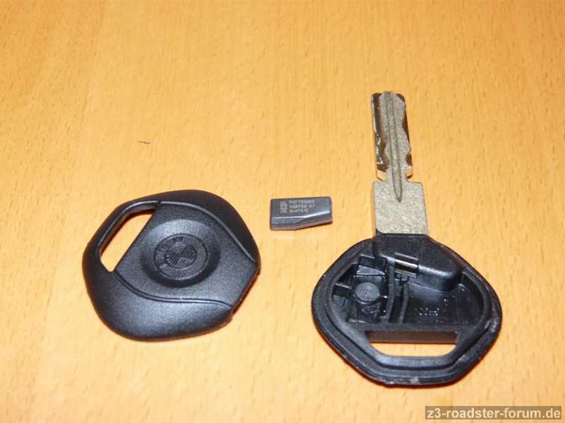

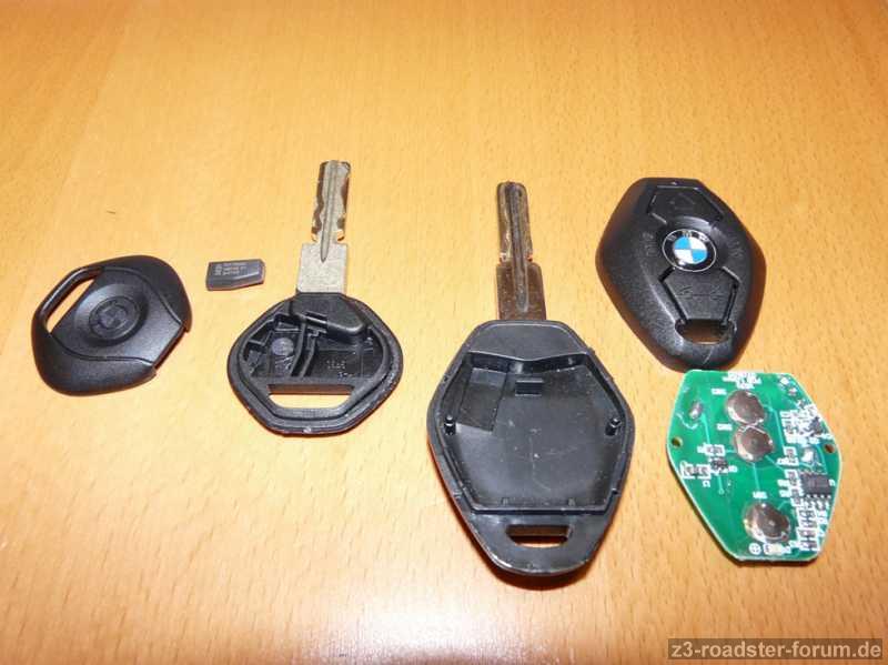

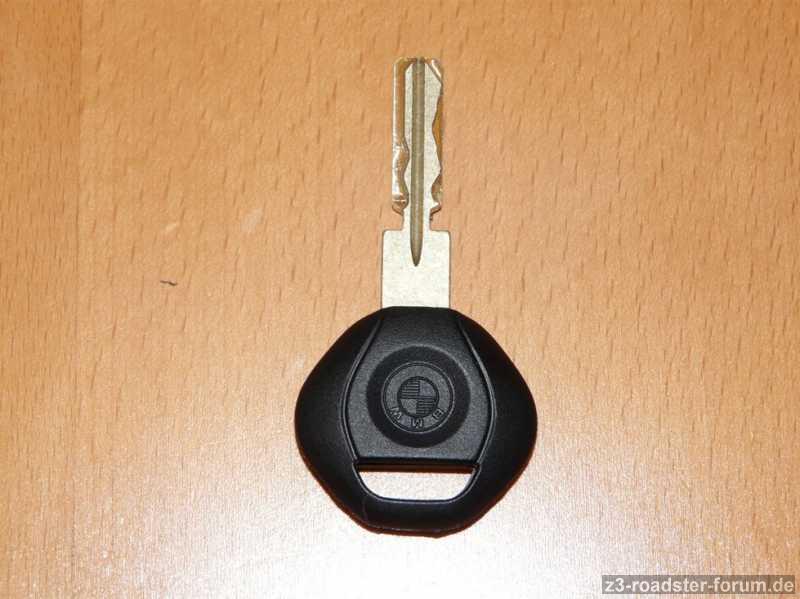

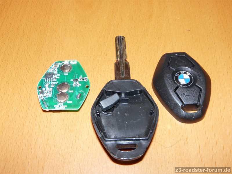

als Nachrüstlösung für die nicht vorhandene Funkfernbedienung hat mir folgendes vorgeschwebt:
- kein extra "Anhängsel", sprich Schlüssel mit eingebauter Fernbedienung
- nachdem ich auch einen E46 habe, gleiche Optik mit gleicher Funktion
Ersatzschlüssel bestellt, Modul für Wegfahrsperre in bei der Bucht bestellten Funkschlüssel eingebaut, vorher beim Schlüsseldienst den Schlüssel fräsen lassen.
Hier nun die sechs "Entwicklungsschritte"
[ externes Bild ]
[ externes Bild ]
[ externes Bild ]
[ externes Bild ]
[ externes Bild ]
[ externes Bild ]

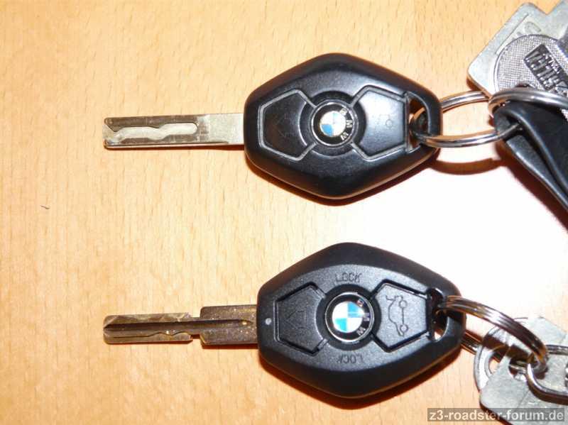

Wie man auf dem Photo sehen kann, ist der Schlüssel optisch absolut identisch, nur eben (noch) nicht so abgegriffen :2thumpsup:

Beitragvon bärchen » 16.12.2008 08:49
Hallo Mmickey,
saubere Arbeit! :2thumpsup:

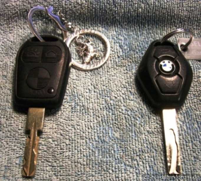

Hier mal der Vergleich der Schlüssel vom Z3 3.0i und einen vom E46; beide mit Funkfernbedienung:
Rainer
Links vom Z3 und rechts vom E46

Mmickey hat geschrieben:- nachdem ich auch einen E46 habe, gleiche Optik mit gleicher Funktion
Sensationell! Genau das hab ich auch grad vor weil mich der hässliche 3.0l Schlüssel echt annervt!
Problem - die Kontakte passen net!
D.h. meine e36 Funk-Innereien bekomme ich wegen der Tastenanordnung (siehe Bilder oben) nur schwer in den e46 rohling! Ausser man könnte da drauf rumlöten (weiss ich net ob das geht aber wenn dann nur mit viiiiiiiel Feingefühl kann man dann evtl nen eigenen Chip herstellen)
D.h. ich brauche evtl passende Funk-Innereien aber dann halt auch n dazugehörigen Empfänger - was hast du dafür bezahlt? Hab da was gesehen bei bay für 40€ kann das sein für ne komplette FB für ZV?
Also das mini kleine Kästchen ist die Wegfahrsperre stimmt das?
Aber schon mal beruhigend zu wissen das der Schlüsseldienst auf nen e46bart den e36/Z3schliff bekommt

Vergiß den alten Schlüssel samt Funktechnik - bekommst Du definitiv nicht in den E46 Schlüssel, einfach zu wenig Platz.
Ich habe tatsächlich keine 35 Euro einschließlich Versand gezahlt, das schließt zwei "E46"-Schlüssel (sind natürlich nicht zum E46 kompatibel, sehen aber so aus) und den Empfänger ein, welcher hinten unter der Antenne oder unterm Handschuhfach angeschlossen wird. Damit würde in Deinem Fall der alte Empfänger samt Original-Schlüssel hinfällig werden. Gekauft von Akhan-Cartparts aus Österreich. Superfreundlich, haben auch pronto auf diverse Nachfragen geantwortet.
Mit dem Schliff hat es erst nach dem zweiten Anlauf geklappt, kann leider nicht jeder. Akhan bietet übrigens an, in Österreich für schlappe 15 Euro den Schlüssel zu fräsen. Werde dies jetzt noch für den zweiten Schlüssel probieren und könnte mich dann noch mal melden. Wird aber jetzt wegen Weihnachten länger dauern.
