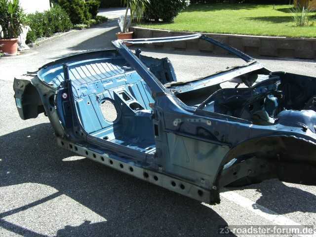

Hallo Liebe Zettifreunde
Der Zetti ist nun total Zerlegt, keine Schraube, kein Kabel, nichts ist mehr am Zetti!
Anbei ein paar Bilder, der Totale Kabestrang ist schwer und Riesen Gross.
Gruss
Gio

Fleissig, fleissig.
So von allem gestrippt sehe ich von dem Unfall fast gar nichts mehr. :bmw:

Ja, auf dem Bild nicht, aber ich war recht erschrocken, wie der Wagen Gestaucht war! Der Holmen, der im Getriebetunell Endet, ist in der Wand zum Tunell auch gestaucht, bis in den Beifahrerfussraum! Wenn der Wagen auf dem Geraden Boden steht, dann liegt er Links und hinten Rechts tatal auf dem Boden auf und Vorne Rechts hebt er sich um etwas mehr als 3 cm ab!
Man kann jedes Kabel nun von mir h aben, ich habe alle ausgebaut! Oder den Gesammten Kabelbaum!
Gruss
Gio

Beitragvon pizzol » 11.08.2008 21:39
Gio,
noch ein paar Fragen da du ja jetzt in unfreiwilliger Weise ein Spezialist der Z3-Anatomie bist:
Hattest du irgendwo Rost entdeckt?
Ist der vordere Kotflügel -Seitenwand- innen irgendwie mit Hohlraumwachs behandelt?
Sonst noch irgendwelche Besonderheiten beim "Wrecken" enddeckt?
Die erste Frage wäre mir am wichtigsten.

Beitragvon ISO » 12.08.2008 08:14
Zum Tema Rost!
Es hatte nirgens nur die Spur von Rost!! Weder unter den Blechen, noch sonst wo!! Die Holmen sind innen alle versiegelt. Die Behandlung, Grundierung usw. waren bei meinem Zetti einfach Super!
Jetzt weiss ich, dass ich den Zwillingsbruder ohne Gedanken an Rost viele Jahre fahren kann. Dass es beim Kofferraum Rosten kann, das ist bekannt, aber es ist natürlich auch so, dass die Feuchtigkeit unter dem 3. Bremslicht sich festhalten kann. Als ich das 3. Bremslicht ausbaute, da war es da unten nass, aber nicht Rostig. Ich werde beim Neuen Zetti das anders machen, ausbauben und mit Silikon abdichten.
Sollte jemand vom Gerippe was brauchen, so kann er diese Teile Gratis austrennen und abholen. Wenn ich nichts höre bis Nächste Woche, dann landet es im Alteisen.
