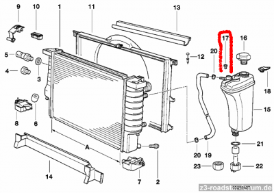

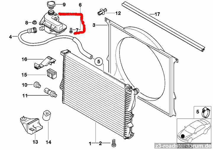

Hier noch 2 Bilderchen vom 2.8er und vom 3.0 wo sich die Schrauben befinden müssten.
Rainer

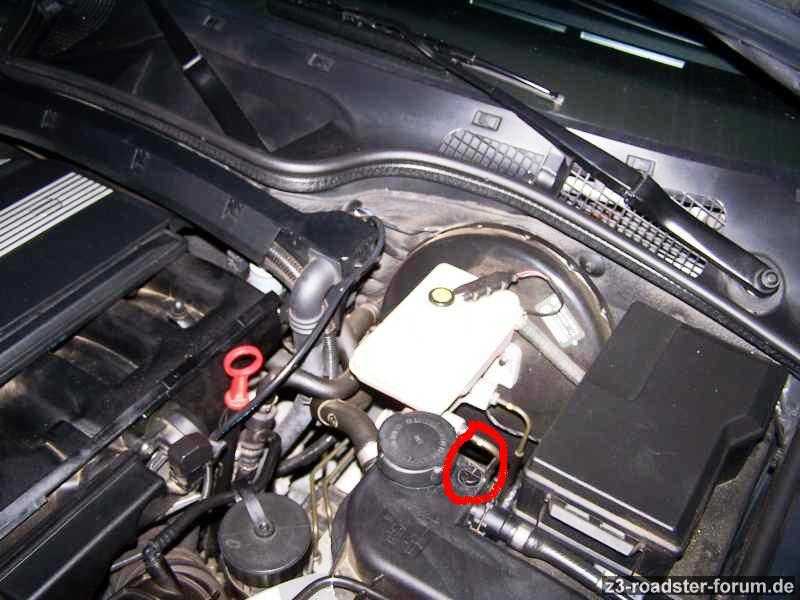

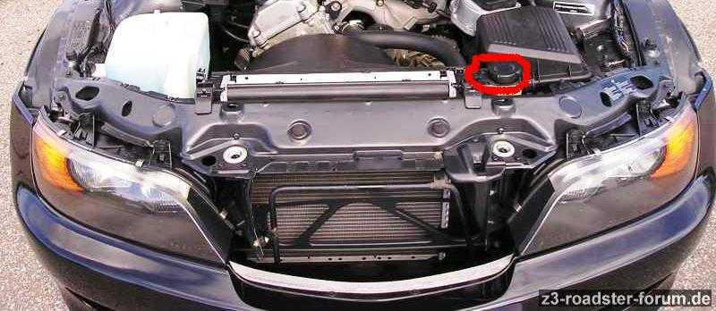

Hier noch 2 Bilderchen, wo die Entlüftungsschrauben zu sehen sind:
Rainer
