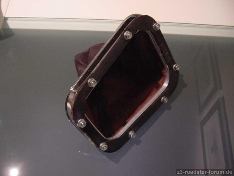

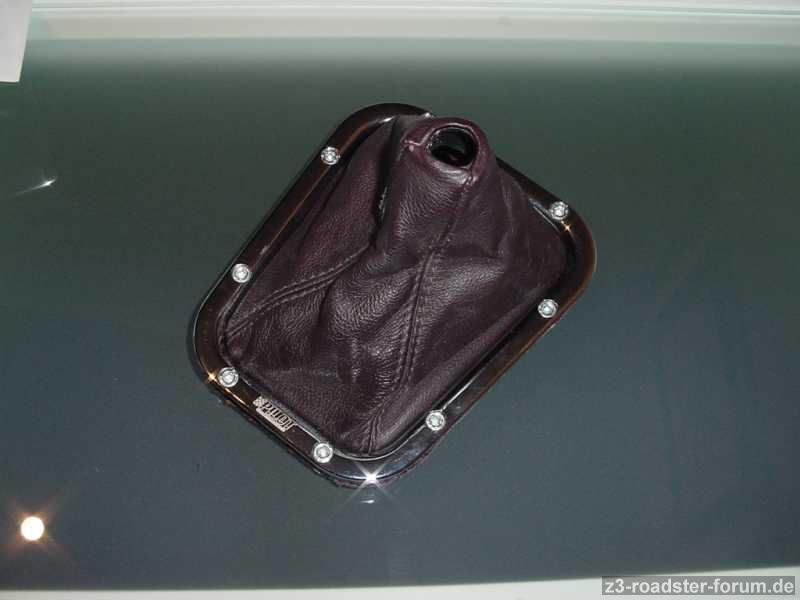

Hallo Udo,
ich habe diesen Rahmen selber eingebaut. Diese Gravur ist bei mir im eingebauten Zustand kaum wahrzunehmen.
Um diesen zu verwenden, musst du ja den Plastikrahmen vom Leder trennen und an diesen Chrom-Rahmen "kleben". In der Praxis ist das nicht ganz so einfach.
Anbei mal ein Montagebeispiel, damit es gut hält (stammt aber nicht von mir):
[ externes Bild ]
[ externes Bild ]
Hier ein Bild im eingebauten Zustand:
[ externes Bild ]
Anzumerken wäre, dass nur die beiden oberen und unteren Schrauben den Rahmen fixieren. Die restlichen Schrauben haben keinen halt und müssen von unten befestigt werden.
Gruß Toni
