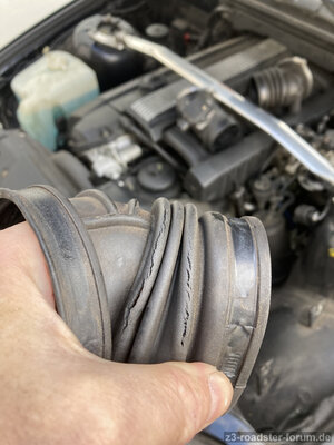

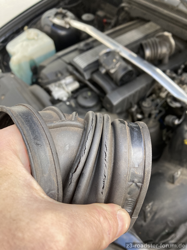

So mal ein Langzeit update zum M50 Manifoldschlauch kit .
Ich musste bei meinem E36 /5 328 Tii mit dem M50 Schnitzer Brücke und M50 Manifold Schlauchkit auf Fehlersuche gehen da ich plötzlich keinen gescheiten Kaltstart mehr hatte , nur noch mit Gas hochjuckeln bis er Temperatur hatte :roll:
Das kann beim Z 3 mit M52 EV oder S52B32 ( Us M) Motor genauso vorkommen :idea: :!:
Der Fehler waren zwei defekte Schläuche einmal der Ansaugfaltenbalg, und das grössere Problem der Schlauch vom Faltenbalg zum Leerlaufregler beide waren voll gerissen, somit Falschluft und keine Kaltstsartregelung mehr möglich..... :idea:

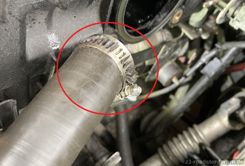

Bei den zerlege arbeiten sind mir 2 dinge am M50 Schlauchkit aufgefallen, die ich bei der Gelegenheit auch gleich erledigt habe...
Die Schlauchschellen die beim Kit mit geliefert werden sind offen und arbeiten sich in die PU oberfläche ein siehe Foto, diese habe ich am KGE anschluss gegen eine geschlossene OE BMW Schlauchschelle getauscht.
