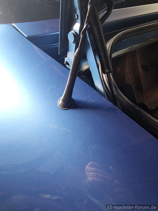

Hallo zusammen,
hattet ihr bei höheren Geschwindigkeiten auch schon mal ein Störgeräusch aus den Lautsprechern, eine Art Fiepen?
Ich habe eine Zeit lang überlegt, ob das mit dem Fahrtwind bei höherer Geschwindigkeit zusammenhängt, konnte aber keine Lösung dafür finden.

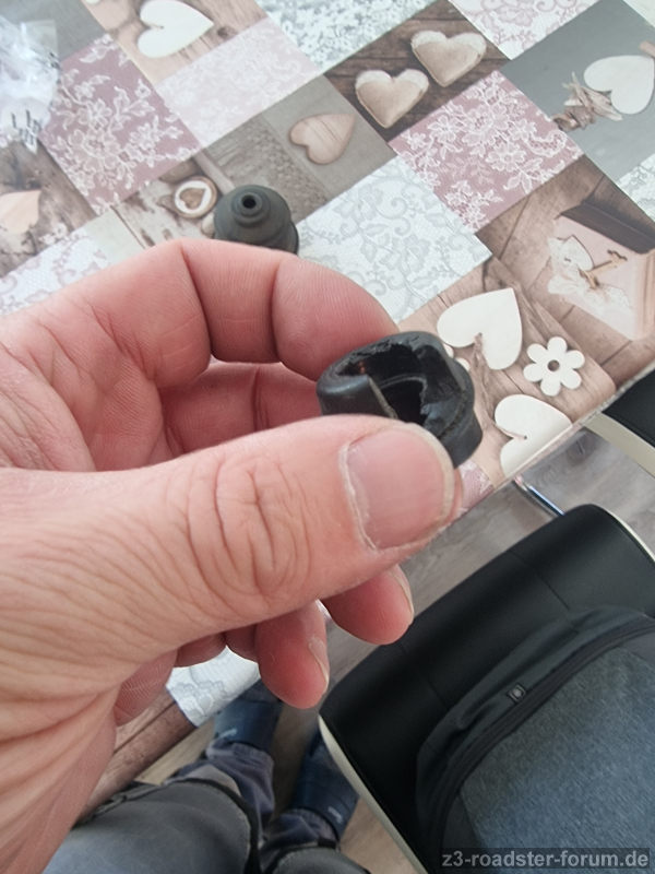

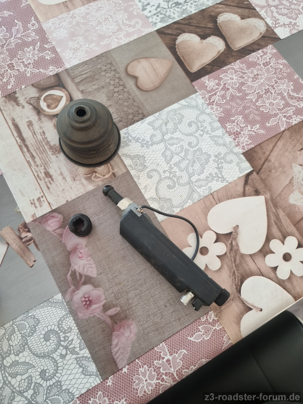

Vor Kurzem habe ich dann den Gummifuß der Antenne ausgetauscht. Der alte Gummi war bereits sehr spröde und fing an, auseinanderzubröseln. Beim Austausch ist mir aufgefallen, dass die Antenne im neuen Gummi straff geführt wird. Beim alten Gummi war diese Führung aufgrund des Verschleißes praktisch nicht mehr vorhanden.
Meine Vermutung ist, dass dadurch bei höheren Geschwindigkeiten Schwingungen entstanden sind, die das Störgeräusch verursacht haben.
Was ich damit sagen will: Seit dem Austausch ist das Störgeräusch tatsächlich verschwunden! Vielleicht hilft dieser Hinweis ja dem einen oder anderen von euch bei der Fehlersuche. :-)
