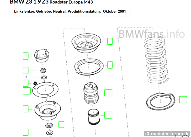

Guten Abend, liebe Kollegen,
ich war nun beim TÜV und bin aufgrund poröser Bremsschläuche und porösem StoßdämpferStaubschutz vorne durchgefallen. Alles andere am Fahrwerk und die Dämpfer selbst waren/ sind einwandfrei.
Ich war nun in einer ersten Werkstatt und dort sagte man mir, dass beide "Mängel" noch ohne weiteres für zwei Jahre "ok" gewesen wären. Einen KV habe ich jetzt erhalten. Die Schlüche lasse ich auf jeden Fall tauschen aber meine Fragen in die Runde wären zu dem 2. Punkt:
> Der Staubschutz ist lediglich leicht porös, nicht fehlend. Ist es normal, dass letzteres dazu führt, dass der Wagen nicht durch den TÜV kommt? Ich hätte hier mit einem geringen Mangel gerechnet.
> Als ich dasselbe Problem an meinem Daily hatte, wurde mir damals gesagt, dass ich mit dem Staubschutz noch warten solle, bis ich die Dämpfer ersetze, da es wirtschaftlich keinen Sinn macht den Staubschutz zu tauschen wenn die Dämpfer sowieso raus kommen. Natürlich wollte ich die Dämpfer jetzt nicht gerade ersetzen. Zudem der Wagen jetzt bis April eingelagert wird.
> Mein Wagen (BMW Z3 1.9 (118 PS), Baujahr 2001 M43) hat jetzt eine Laufleistung von 151.000kms mit dem originalen Fahrwerk. Die Spur ist perfekt eingestellt, er hat neue Reifen und nichts klappert. Macht es (Eurer Erfahrung nach) wirklich Sinn, hier bei dieser Aktion nur den Staubschutz zu tauschen oder würdet ihr noch etwas anderes mit gleich machen? DIe Werkstatt würde versuchen, dies zu tun ohne unten am Fahrwerk die Spur zu verstellen um mir die zusätzliche Vermessung zu ersparen;
Ist das bei diesem Modell ohne weiteres möglich oder hättet ihr da einen Zweifel? Was habt ihr da für Erfahrungen gemacht?
Danke schon Mal! :2thumpsup:
