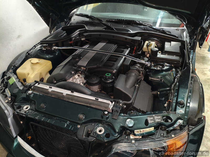

Re: Großes Restaurationsprojekt: Unser BMW Z3 wird neu gebor
Beitragvon TopDownCruiser » Gestern 23:07
Die letzten Details werden noch fertig gestellt...
Wenn jemand einen weißen Wischwasserbehälter für dem Verkauf hat, darf er sich gerne bei mir melden.
