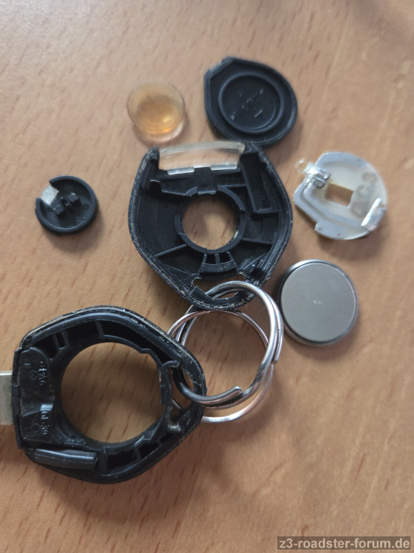

Beitragvon Gianni » Heute 12:31
OldsCool hat geschrieben:Zeig doch mal Bilder vom Schlüssel (ohne Bart).
Hallo Steffen,
der Schlüssel selber ist intakt. Nur das Gehäuse ist aufgegangen.
Ich hab den Fußraum nochmals abgesucht. Leider konnte ich nichts Transpondermäsiges entdecken.
Anbei die Fotos, ich hoffe das hilft weiter.
Grüße Pietro

Beitragvon Elchtreter » vor 42 Minuten
….Da ist er doch….. :shock:
Im Unterteil zwischen 09:00 und 06:00 steckt der Gesuchte, vermutlich ist er da eingeklemmt oder geklebt
Im Oberteil ist die entsprechende Aussparung zwischen 12:00 und 03:00….
Schönen Sonntag Lg Jens 8)
