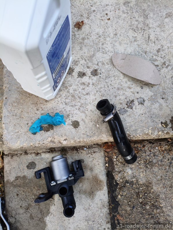

Heizung die Hundertste!
Nach stundenlanger Fehleranalyse warum die Heizung nicht geht, sind wir nun beim Wärmetauscher angekommen. Ich habe alles mögliche an diesem Auto erneuert nur den Wärmetauscher nicht. Das rächt sich jetzt. Wir glauben der ist verstopft. Ich hoffe mit einer Spülung bekommen wir das geregelt...
Thermostat neu
Heizungsventil neu
Kabel vom Heizungsventil gemssen, alles in Ordnung
Richtig entlüftet (Vakuum)
Regler funktioniert
Bin mal gespannt ob das was bringt...

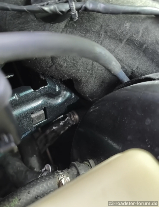

Beitragvon TopDownCruiser » Heute 20:00
Am Donnerstag haben es meine Mechaniker nicht mehr hinbekommen mit der Heizung.
Heute habe ich mich mal an die Fehleranalyse gemacht. Der Wärmetauscher hatte gar keinen Dreck drinnen.
Der Rücklauf war einwandfrei.
Dann bin ich Schlauch für Schlauch durchgegangen und siehe da:
Irgendeiner hat Papier in den Schlauch gestopft :enraged:
Die Heizung läuft wieder :sunny:
