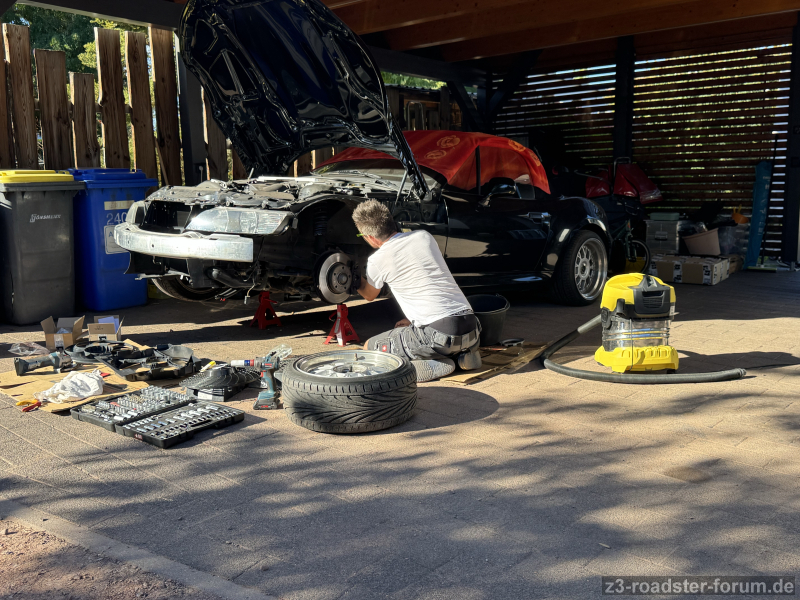

Ich habe mir diese hier bestellt XPOtool Auffahrrampen extra flach 2 Stück 3 t Kunststoff, sind super gut...
Brauche die, da ich sonst den Wagenheber (der schon für Tieferlegung ist) nicht drunter bekomme...

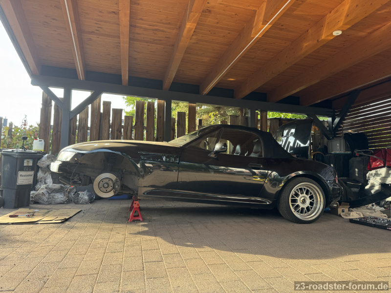

Beim Arbeiten hab ich den Wagen dann auf Standard-Baumarkt-KFZ-Böcken abgestellt... das ging echt super gut und ich konnte bequem und sicher drunter arbeiten...

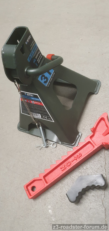

Bei den Unterstellböcken hab ich welche mit Sicherungspin (STIX js-3t rpin siehe Bild), wobei ich diesen selbst nochmal gegen rausrutschen mit einer Sicherungsstift versehen habe (Bohren ist nur etwas nervig, weil der Pin vom Bock aus gehärteter Stahl).
Zusätzlich mach ich immer doppelte Sicherheit, also an weiteren Stelle zusätzlich entweder Holz oder anderen Typ an Böcken (AREBOS AR-HE-UB3).
Unter die Böcke würde ich immer auch rutschhemmende Matte tun, nicht direkt auf Stein. Zum Beispiel Bautenschutzmatte aus Baumarkt, zurechtgeschnitten auf Auflagefläche der Böcke.
