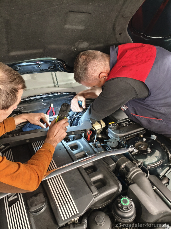

Heizung die Hundertste!
Nach stundenlanger Fehleranalyse warum die Heizung nicht geht, sind wir nun beim Wärmetauscher angekommen. Ich habe alles mögliche an diesem Auto erneuert nur den Wärmetauscher nicht. Das rächt sich jetzt. Wir glauben der ist verstopft. Ich hoffe mit einer Spülung bekommen wir das geregelt...
Thermostat neu
Heizungsventil neu
Kabel vom Heizungsventil gemssen, alles in Ordnung
Richtig entlüftet (Vakuum)
Regler funktioniert
Bin mal gespannt ob das was bringt...
