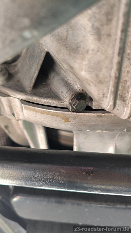

Der Wellenring wurde eingesetzt und das Getriebe wird soeben eingesetzt.
Der Getriebeinstandsetzer hat die innere Schale falsch eingesetzt....
Das haben wir nun korrigiert. Den Wandler mussten wir auch wieder Plan bekommen damit der neue Simmerring auch dicht ist. Danke Steffen hierfür. Bin dir was schuldig!

Das Nachfolgergetriebe von ZF hat hier ein bekanntes Problem. Der Wandlerflansch frisst gern mal im (Gleit-)Lager und dreht dann die Lagerschale mit, die zum einen das Ölpumpengehäuse bzw. den Lagersitz und dabei auch den Flansch zerstört. Da kann dann auch nix mehr dichten und ein neuer Wandler (bzw. ein runderneuerter mit neuem Flansch) ist fällig. Auf dem Bild kann man den Flansch nicht beurteilen, ich hoffe das habt ihr gut geprüft.
In meinem Fall war ein Austauschwandler und eine neue Ölpumpe fällig, sprich Getriebe komplett zerlegen. Ich hoffe es ist jetzt dicht.

Bei dem Fahrzeug ist es ein GM 4 Gang Getriebe. Ist ja der 2.8. Der Getribebauer hat 3-4k€ von mir erhalten und sollte es komplett überholen. Das Lager welches nicht richtig in der Glocke saß, hat einen Bruch gehabt. Wir setzen gerade stark auf deine vorgeschlagene Lösung mit der Laufflächenreparatur. Aktuell will die Ölleitung vom Getriebe nicht rein und morgen ist auch noch ein Tag. Ich hoffe es ist am Ende dicht und wir können das Thema hinter uns lassen...
Nachtrag aus der Suchmaschine:
Der Spalt ist kein Riss, sondern die konstruktionsbedingte Trennstelle der kreisrund gebogenen Metall-Lagerschale.

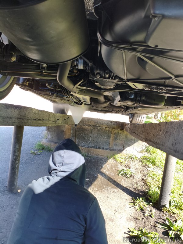

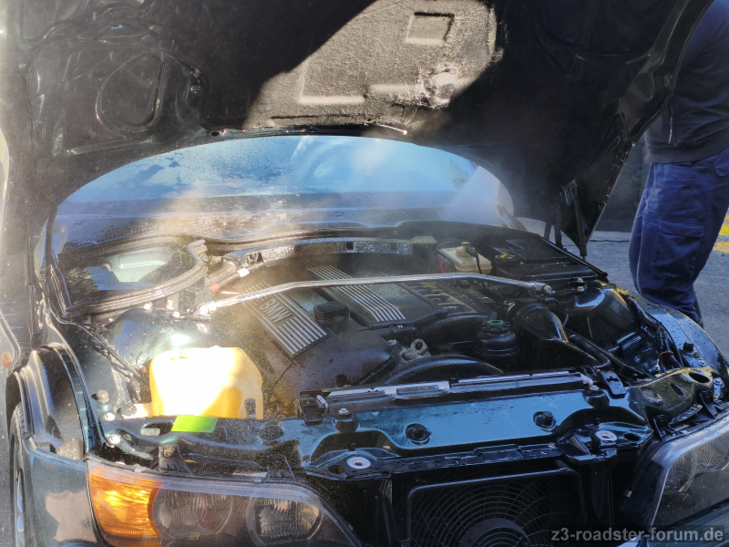

Unten wurde er nun vorsichtig gewaschen mit heißem Wasser
Motorraum wurde auch gewaschen
