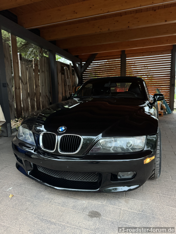

Es geht st geschafft!!! Gestern hab ich den Wagen vom Lackierer abgeholt… er hat noch viele „Mängel“ durch polieren beseitigt… Den Kofferraumdeckel habe ich vollständig wieder verkabelt und auch die „Hülse“ vom Schloss erneuert…
Vorne wurden noch Nieren und Kiemen aufgearbeitet und eingebaut, heute noch neue Waschdüsen und die Nebler wieder eingebaut… Die Abdeckungen bei den Neblern habe ich gleich mit Lackieren lassen…
Bei den Standlichtern bin ich etwas verwundert, auf der Beifahrerseite habe ich 2 mal den selben Stecker, aber nur einer ist das Standlicht, hat jemand eine Idee was der 2. Stecker ist?
Ich bin heute echt froh, auch wenn es ein langer Weg war und die Saison quasi davon bestimmt wurde, aber nun steht der Wagen wieder in einem ordentlichen Zustand da, besser als zuvor…
Der Weg das alles selbst zu machen, war eine echt positive Erfahrung…
Danke an alle die mich hier mit Teilen oder Rat unterstützen haben…
Im Winter wird nun noch die neu lackierte Fahrertür ausgerüstet und dann verbaut und zu Saisonbeginn folgt das neu belederte Amaturenbrett und Lenkrad…
Aktuell fehlen nur noch die Kennzeichenhalter und Embleme für vorn und Hintern… daher nur ein halb fertiges Bild…
