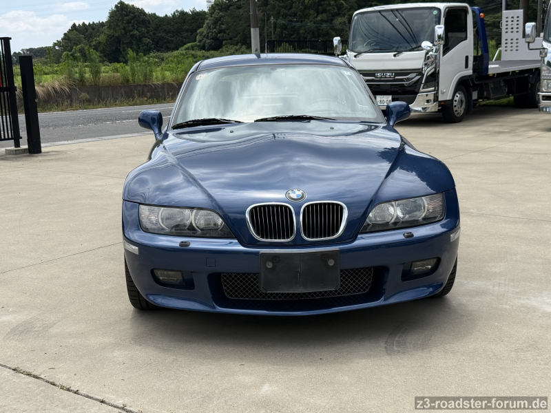

Beitragvon Markus.nrw » Gestern 10:17
Hallo und einen guten Wochenstart.
Kann man wohl Reflektoren aus dem e36 Scheinwerfern nehmen?

Beitragvon eisi » Gestern 12:37
Meine Antwort: Nein
Meine Begründung: Die passen nicht
Rechtliche Aussage: Es ist keine Abnahme am Z3 erfolgt, damit illegal - es erlischt die Betriebserlaubnis
Versicherungsrechtliche Situation: Durch das Erlöschen der Betriebserlaubnis besteht kein Versicherungsschutz

Beitragvon OldsCool » Gestern 12:44
In den USA gibt es die wildesten Umbauten inkl. Projektionslinsen usw....
Also geht nicht, gibt's nicht. Das ist bei uns aber alles höchst illegal.
Daher die deutsche Antwort: Nein, geht nicht. Du brauchst entweder die ganzen Innereien aus einem LHD-Schlachter, oder direkt neue/gute gebrauchte LHD-Scheinwerfer. Eine günstigere Alternative wären noch die Angeleyes-Scheinwerfer aus dem Zubehör, diese sind aber unter den Hardcore-Zettlern optisch umstritten, besonders die "Chrom"-Variante. Eine Low-Budget-Bastellösung gibt's hier nicht, in den sauren Apfel musst Du beim Import beißen.
