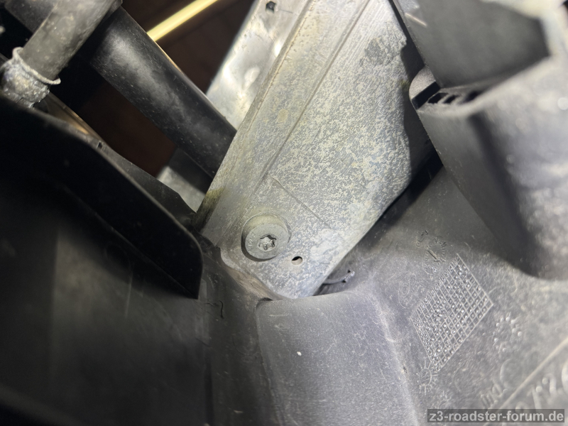

Ich glaube Eisi sein Hinweis hilft mir, die Höhe wird also nicht über die Silberne Torx Befestigungsschraube eingestellt… erklärt auch warum in der Anleitung von einem „spezialwerkzeug“ gesprochen wird… aber wo würde dieses Werkzeug ansetzen? Von unten sieht man doch nur die Schraube?

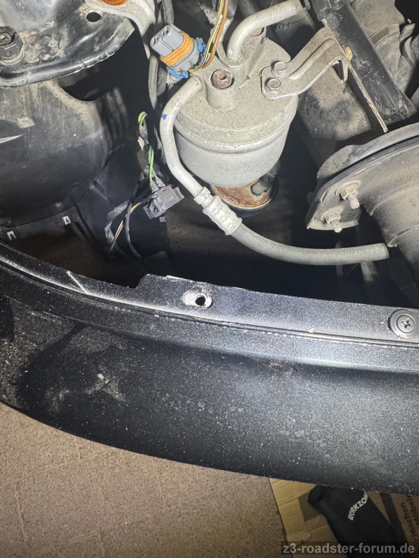

Beim Thema mittig ausrichten, stand ich mir wohl selbst im Weg/ auf dem Schlauch.., hab nochmal einen von den Kunststoffnieten entfernt und siehe da, da sind doch Langlöcher… damit sollte sich die Stoßstange ausreichend verschieben lassen, so das auch die Haube gerade drauf kann…
Heute war leider keine Zeit, aber morgen geht’s weiter, ich werde berichten… Danke euch allen fürs Feedback
