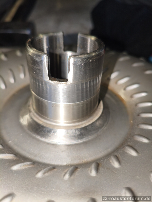

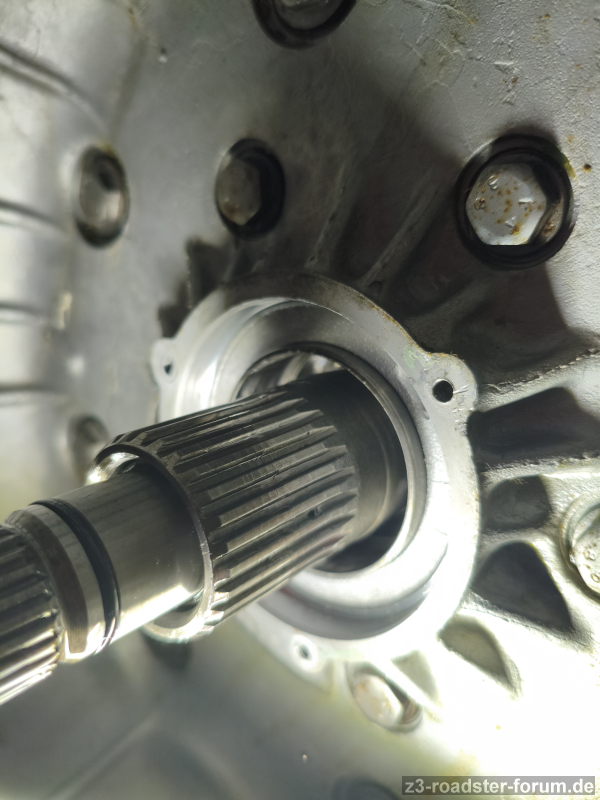

Das Getribe verliert Öl. Der Simmerring vom Getriebe ist undicht. Wir werden das diese Woche instandsetzen....
Getriebe raus, ersetzen und Getriebe rein.... Bin total enttäuscht vom Getrieberevisor. Soviel Geld gezahlt für die Überholung, dann war es paar Tage später undicht. Die haben das Auto abgeholt und siehe da, wieder undicht.
Jetzt reparieren wir es.
Fazit: Trau keiner Werbung. Niemals.

Motorseitig? Dann spricht das für eine Beschädigung der Eingangswelle. Da kann man 5x nen neuen Wellendichtring einbauen. Speedysleeve oder wie das Ding heißt hilft bei sowas.

Danke für den Tipp Steffen. Wir haben heute schon darüber diskutiert in der Werkstatt. Sollte das der Fall sein, hätten wir den Simmerring 1-2 mm tiefer eingesetzt und in der Regel dichtet das ab.

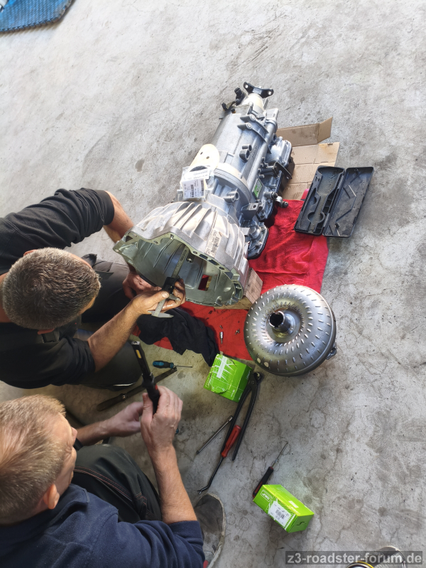

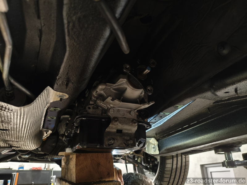

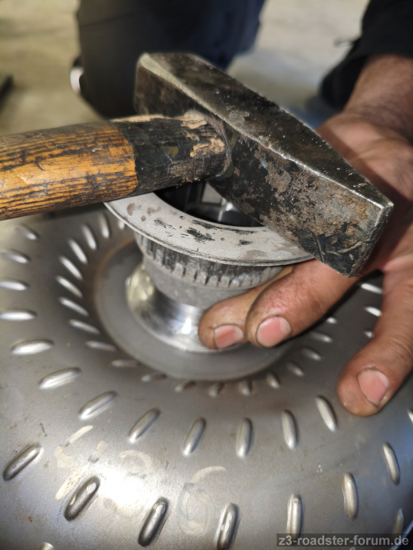

Der Wellenring wurde eingesetzt und das Getriebe wird soeben eingesetzt.
Der Getriebeinstandsetzer hat die innere Schale falsch eingesetzt....
Das haben wir nun korrigiert. Den Wandler mussten wir auch wieder Plan bekommen damit der neue Simmerring auch dicht ist. Danke Steffen hierfür. Bin dir was schuldig!
Die passende Größe war SKF 99187
