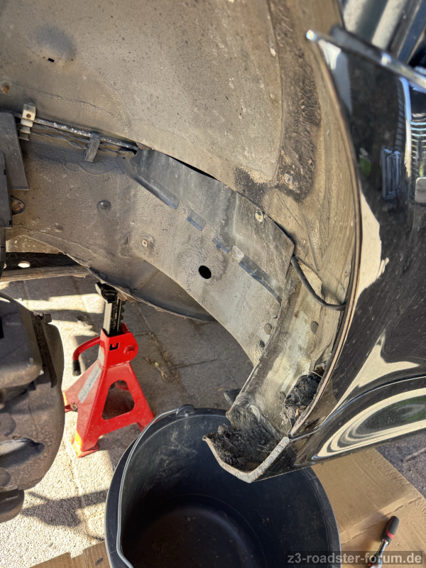

Leider war viel anders zu tun, so das es erst gestern mit dem weiteren Reparaturen und aufbauarbeiten weiter ging...

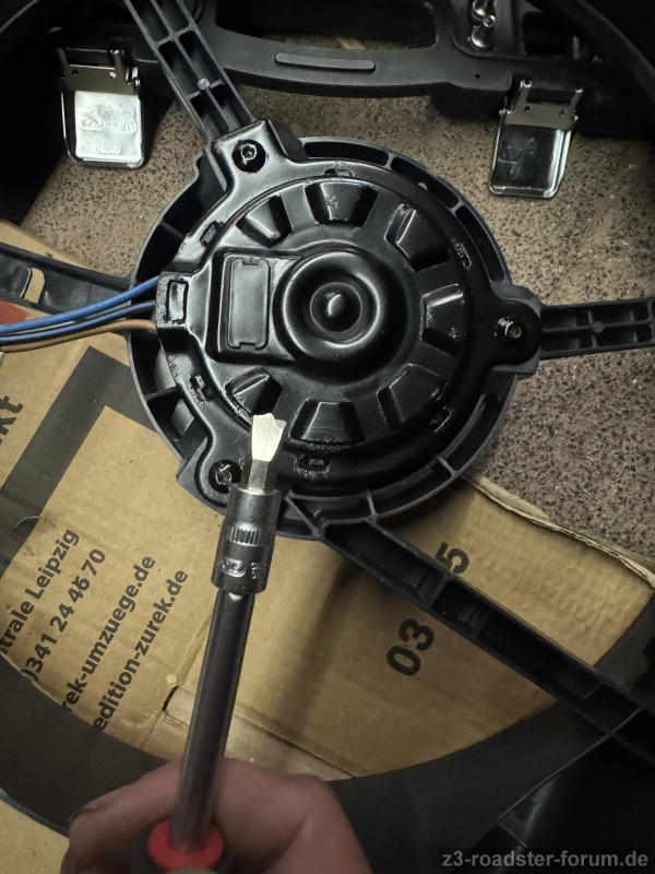

Servo-Öl wurde abgesaugt und die alte Kühlschleife ausgebaut... das war eigentlich sehr einfach... dann kam auch die Lüfterzarge raus, beim ausbauen des Lüftermotors dann die erste Arschlochschraube, komplett verrostet und fest, so wurde aus T20 erst rund und dann mit der Miniflex Schlitz... so kam Sie dann auch raus... Jetzt Suche ich mit BMW noch nach der passenden Artikelnummer, siehe Parallelthema... Die neue Kühlschleife hatte leider schon Rostansätze unter dem Lack, daher runtergeschliefen und neu Lackieren... Viel mehr ist nicht passiert, außer das ich den gesamten Vorderwagen schonmal gereinigt habe....

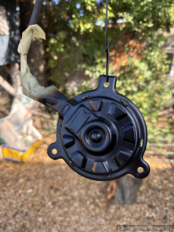

Weiter gehts es... der Motor vom Lüfter ist echt massiv und wird wohl noch die nächsten 100 Jahren laufen, wenn nicht das Gehäuse wegrostet... daher Rost entfernt und zeitgerechte Instandsetzung mit gutem 1K Lack aus dem Baumarkt (Empfehlung vom Lackierer, schließt wohl sicher gegen Feuchte und Luft ab und verhindert das weitere Rosten....)
Ansonsten ist die Lüfterzarge komplett drin, die Schrauben vom Lüftermotor wurden geschliefen und lackiert, die vom Gitter gegen Blechschrauben ersetzt, ebenfalls lackiert, da beide Schraubentypen nicht einzeln bei BMW zu beschaffen sind.
Radhausschale (angebrochen) ist schonmal raus, viel Dreck aber wenig Rost dahinter gefunden...Die neue ist auf dem Weg...
Die Kühlschleife vom Servo-Öl ist auch montiert, das Sytem neu befüllt und entlüftet... Werde es wohl anfang kommende Saison nochmal ablassen und erneut befüllen, quasi als Spülung....
