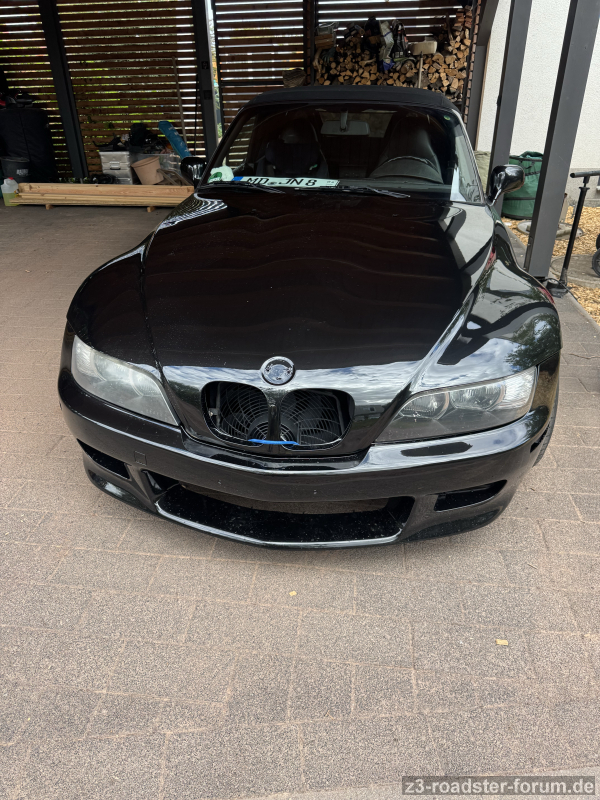

So es was lange ruhig... der ZZZ kam vorletzten Freitag vom Lackerier zurück, so richtig mega ist es nicht geworden, aber er muss noch poliert werden, ich hoffe das dann noch einige Mängel wie Läufer verschwinden... Der Lackierer meinte aber ich soll ihn erstmal 2 Wochen durchtrocknen lassen....

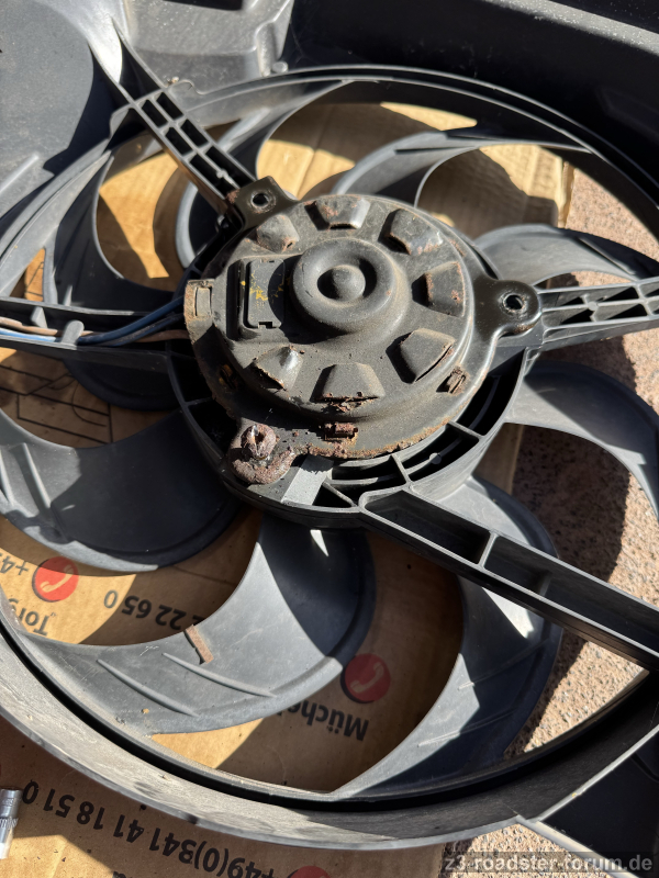

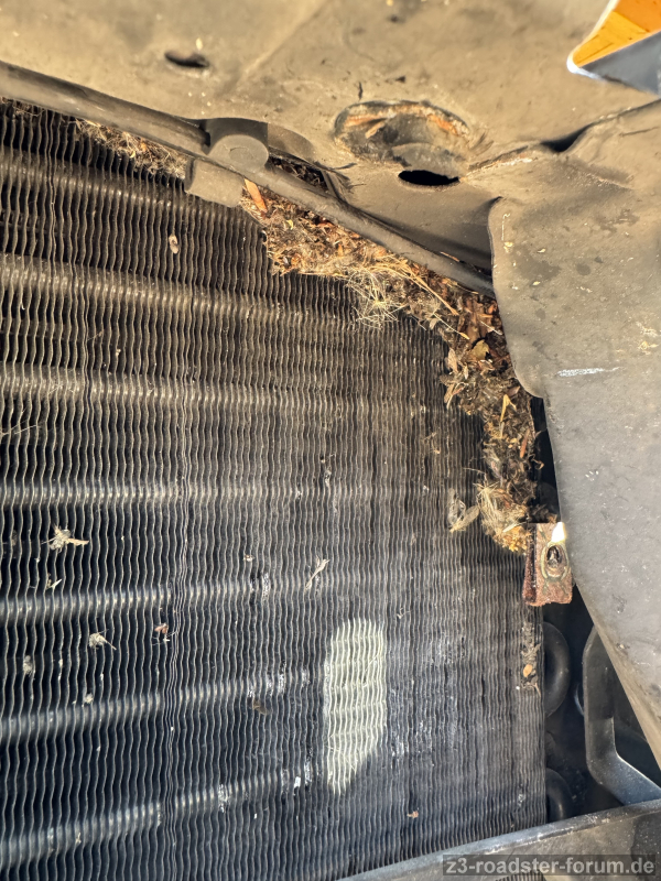

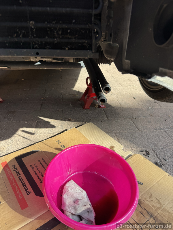

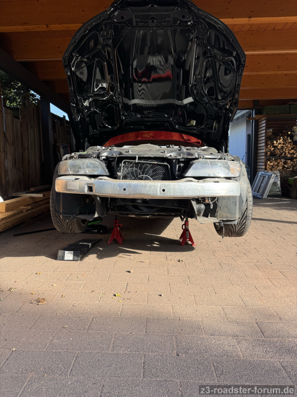

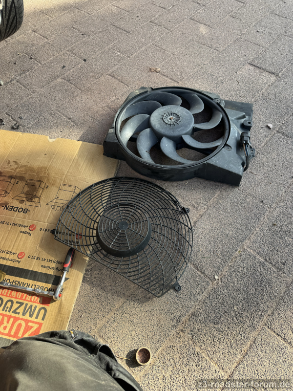

Servo-Öl wurde abgesaugt und die alte Kühlschleife ausgebaut... das war eigentlich sehr einfach... dann kam auch die Lüfterzarge raus, beim ausbauen des Lüftermotors dann die erste Arschlochschraube, komplett verrostet und fest, so wurde aus T20 erst rund und dann mit der Miniflex Schlitz... so kam Sie dann auch raus... Jetzt Suche ich mit BMW noch nach der passenden Artikelnummer, siehe Parallelthema... Die neue Kühlschleife hatte leider schon Rostansätze unter dem Lack, daher runtergeschliefen und neu Lackieren... Viel mehr ist nicht passiert, außer das ich den gesamten Vorderwagen schonmal gereinigt habe....
